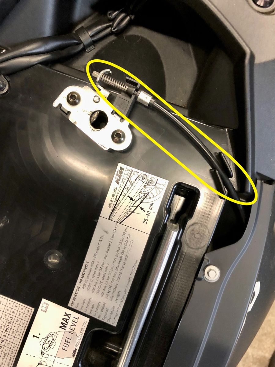

Hab mir jetzt für ein paar Kröten die gleiche Mimik von ner 1290 Superduke gekauft. Da werde ich dann einfach nen längeren Bowdenzug durchfädeln, wie Scott-y es gezeigt hat, ne Schlaufe dran machen und dann kann ich das einfach umhängen bzw. umstecken.

Einfach ein Stahlseil aus dem Fahrradfachhandel nehmen und für die Schlaufe das innere einer Lüsterklemme.
Das ist wirklich ne elegante Lösung. Perfekt, danke.
Ich darf das auch nachbauen, ja? 👍
