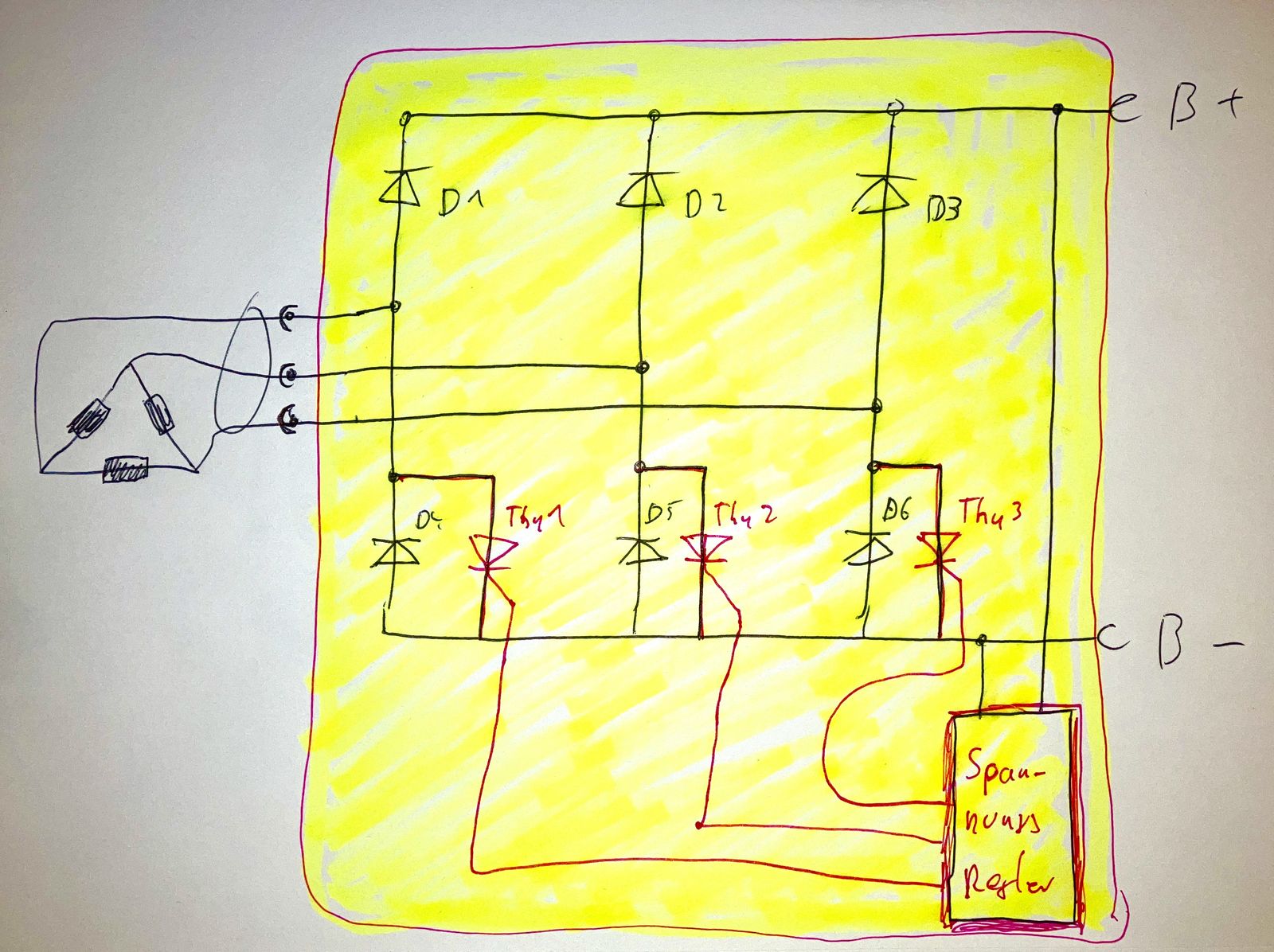

Ich weiß nicht was Du an einem Drehstrom-Regler messen willst ? Es ist ein aktives Bauteil (kein oller Brückengleichrichter) und messen geht nur in dem man die Regelspannung bei unterschiedlichen Drehzahlen und Lasten misst - diese Messung hat er mit 16 Volt nicht bestanden.
Einzige Möglichkeit = Defekter Regler
Zu wenig Spannung, eine Möglichkeit: Die Regelung funktioniert durch fehlerhafte Verbindungen nicht.
Masse Fahrzeugseitig würde ich trotzdem fix testen, in dem man ne Masse vom B- Pol zum Regler zieht, evtl. könnte die aber auch im Regler an der internen Brückung vergammelt sein.

Es ist ein nicht extern erregter Drehstromgenerator verbaut, der bringt entweder ausreichende Leistung oder wurde z. B. vom Öl zerfressen und bringt nicht mehr genug Leistung und dann hast Du viel zu wenig Spannung. Gleiches macht er bei hohen Übergangswiderständen am braunen / gelben Dreipoligen Stecker.

Jain - die Messung sagt nur nicht aus ob die Feldeffekttransistoren richtig ausgesteuert werden.

BeitragVerfasst am : Mo, 4. Apr 2022, 16:20    Titel: Antworten mit Zitat
Du kannst mit der Messung nur die „Schwarzen Strecken“ Prüfen, wenn da was nicht stimmt könnte er mit hoher Wahrscheinlichkeit kaputt sein.
Aber für die Regelung ist der „Rote Teil“ entscheidend und den kannst Du mit der Messung nicht diagnostizieren.
