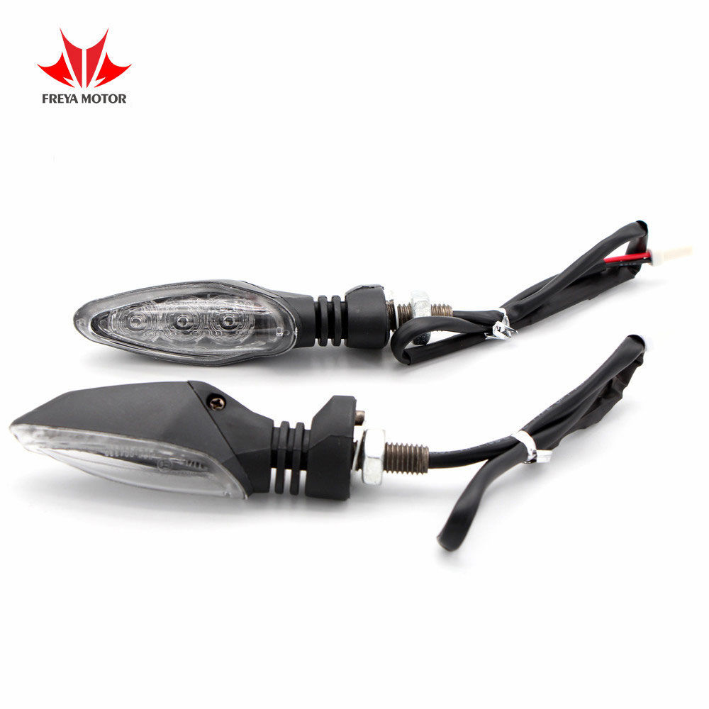

Zwischenstand:
Blinker sind zu EXDUC01 unterwegs (der Sie auseinanderupft), Rübenbauer könnte/würde und kann Dreharbeiten (Hohlschraube) machen.
Denke jetzt wird´s spannend......
Abnehmer haben wir auch schon.....

[quote="kaltblut @ Mi, 19. Nov 2025, 12:37"]
froschi @ So, 16. Nov 2025, 18:19 hat folgendes geschrieben:
-.....Alternativ aus dem alten raus bauen. Ist doch ne eingelassene Sechskant. 🤗
.....wir wollen die aber in neu nicken (wird nicht so ein Problem Schrauben hohl zu bohren), denke das grösste Problem ist die Hohlschaube mit dem Gummi/Filament eine (Vibrations-) feste Verbindung eingehen zu lassen.
Gibbet hier keinen Gummi Spezi Rolling Eyes

ExDuc01Offline
Anmeldungsdatum: 30.09.2009
Beiträge insgesamt: 253
 →  61.000 km
BeitragVerfasst am : Mi, 19. Nov 2025, 18:33    Titel: Antworten mit Zitat
ATHans @ Mi, 19. Nov 2025, 16:09 hat folgendes geschrieben:
und die gedrehte fläche dauerhaft gegen korossion zu schützen
Dann nimmt man eben gleich Edelstahl. Razz
Ich guck mir die Sachen an, wenn sie bei mir angekommen sind. Dann werde ich sicher eine Lösung finden.
Interessanter wird das 3D Druckteil, eben auch wegen der Druckbarkeit. Zum Beispiel wird der Ausrichtungspin am Blinkerflansch ein Thema werden, da dieser Flansch sicher auch der Start vom Druck werden sollte, wo das Teil eben auf dem Druckbett aufliegt, ggf. müssten man dort dann eben einfach einen kleinen Zylinderstift einsetzen.
Das Thema bleibt spannend. Smile

kaltblutOffline
Anmeldungsdatum: 29.06.2006
Beiträge insgesamt: 1357
BeitragVerfasst am : Mi, 19. Nov 2025, 18:51    Titel: Antworten mit Zitat
Ach so, es soll aufwendig sein Laughing, dann geht auch das natürlich auf gar keinem Fall Mr. Green Razz ....und damit meine ich nur das schwarze Bauteil. Sieht mir verdächtig nach passend zum Originalblinker aus unsure

BeitragVerfasst am : Mi, 19. Nov 2025, 20:14    Titel: Antworten mit Zitat
ExDuc01 @ Mi, 19. Nov 2025, 18:33 hat folgendes geschrieben:
Toll wäre es, die Schraube gleich ins Druckbett einzusetzen und dann da drauf zu drucken… Rolling Eyes
Beiträge insgesamt: 5574
BeitragVerfasst am : Mi, 19. Nov 2025, 20:16    Titel: Antworten mit Zitat
kaltblut @ Mi, 19. Nov 2025, 18:51 hat folgendes geschrieben:
Schade, dass Du nicht einfach mal kucken gehen kannst unsure

el ce achtlerOffline
Anmeldungsdatum: 23.09.2006
Beiträge insgesamt: 797
 →  114.000 km
BeitragVerfasst am : Do, 20. Nov 2025, 21:59    Titel: Antworten mit Zitat
so sieht der eingegossene Schraubenkopf aus. Sechskant gegen verdrehen, Hinterschnitt gegen Auszug
 Dateigröße:  23.43 KB
 Angeschaut:  1491 mal
... mach, daß es geht! ....
BeitragVerfasst am : Do, 20. Nov 2025, 22:02    Titel: Antworten mit Zitat
el ce achtler @ Do, 20. Nov 2025, 21:59 hat folgendes geschrieben:
So hab ich mir das gedacht Rolling Eyes
Jetzt bitte noch die Schlüsselweite messen und ich guck mal, was die Schlitzaugen in rostfrei so auf Lager haben.
Wenn der Kopf höher als bei einer Serienschraube sein muss, kann ich das notfalls auch aus V2A-Sechskant nachfertigen.
