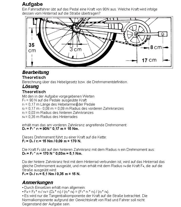

Funky,
nimm dir ein bißchen mehr Zeit und schau dir das mal an. Hier wirst du sehen, dass du, wenn du ein kleineres Ritzel einbaust, mehr Kraft auf die Straße bringst (nona), du für den gleichen Weg zwar mehr Umdrehungen brauchst, dass du aber nur weniger Weg zurücklegst, wenn du am Begrenzer anstehst. Und zur Beschleunigung: die kann nur größer werden, wenn du mehr Kraft auf die Straße bringst.
Wenn du dieser Berechnung nicht glaubst, kannst du auch den praktischen Test mit dem Fahrrad machen. Da spürst du es in den Beinen und nicht am Popometer.

kantnschleifer @ Mi, 21. Dez 2005, 11:50 hat folgendes geschrieben:
Funky,
Mensch kantnschleifer, jetzt wird es ja fast wissenschaftlich
Man könnte ja die ganze Sache mal direkt an der LC8 betrachten damit auch die letzen Zweifel ausgeräumt werden Exclamation
