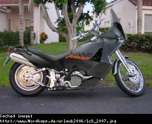

Hier übrigens das 2007ner Modell, man beachte die Lenkererhöhung fürs bequeme Stehendfahren. Mr. Green
Rolf

@ rolf
der gefällt mir Laughing Laughing
Die 2005er S hat 245mm Federweg und härtere Felgen, als 03+04
Die 2006erS hat bessere Bremsleitung-Verlegung und höheren Kotflügel vorne.
Die Höhe der Federwege wird kaum niedriger sein, ich denke mehr, dass sie auf basis einer normalen, die Verkleidung fürs fotografieren gewechselt haben. Das wir das bemerken, ist denen egal.
Stellt euch vor, wie niedrig die normale sein müsste, kann fast nicht sein, oder? wacko
Vic LC8 Adv990SOffline
Anmeldungsdatum: 20.11.2005
Beiträge insgesamt: 1384
HONDA GL 1800 BJ 2019
 →  8.000 km
BeitragVerfasst am : Do, 16. Feb 2006, 17:31    Titel: Antworten mit Zitat
Funky @ Do, 16. Feb 2006, 17:15 hat folgendes geschrieben:
Hy
Das denke ich nicht, wenn du dir die Photos genauer ansihst dan bemerk du dass an der Hinterradbremse die Elektronik für das ABS fehlt, ich denke nicht dass Sie auch das umgebaut hätten.
Ich Bekomme meine 990-S morgen, dann kann ich ja mal nachmessen, wenn ich Zeit habe und nicht den ganzen Tag damit rummfahre Very Happy Very Happy

macOffline
Anmeldungsdatum: 19.01.2006
Beiträge insgesamt: 485
KTM LC8 Adv 990 S, 2006
 →  51.000 km
Husqvarna 701 Enduro, 2016
BeitragVerfasst am : Do, 16. Feb 2006, 17:48    Titel: Antworten mit Zitat
@Funky
Deine Erklärung MUSS Mad stimmen. Es kann doch nicht sein, dass man bei der 05 S zwischen Tank/Motor und Vorderrad durchschauen kann, und bei der 06 S "klebt" das Vorderrad im Motorblock. Oder ist jetzt der Motorblock bzw. die Verkleidung größer Question Question .
Wenn ich das nicht blad in Natura sehe, werd ich noch zum
