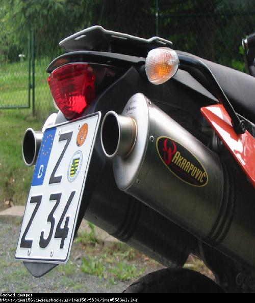

Schöner Heckumbau !
Danke Smile
Was ist das für ein Rücklicht? Bezugsquelle???
War vom Louis, Auslaufmodell für EUR 4,95. (Bestell-Nr.: 10033566) Gibts aber wohl nicht mehr. (Zum Glück hab ich aber 3 Stk bestellt. Man braucht ja auch ab und zu mal ein Ersatzglas Wink ) Meine alte Husqvarna 610TE hatte aber das gleiche Rücklicht. Ist vielleicht dort als (teures) E-Teil noch zu bekommen.
Welche LC4 Lampenfassung?Baujahr,Teilenummer?
Die Fassung samt Kabel und Stecker aus dem Standart-Rücklicht der aktuellen LC4 und DUKE.
Die Fassung gibts leider nicht einzeln (wen wunderts?) sondern nur zusammen mit dem kompletten Rücklicht.
Mein freundlicher Mech (immer wieder empfehlenswert: STEGA-Racing, Worms) hat mir aber eine Fassung aus einem Garantietausch vermacht.
Vorteil: Der Stecker paßt zur LC8-Gegenbuchse.
Hast Du eventuell noch Bilder von der Steckverbindung gemacht?
Nee, leider nicht. Da kann man aber nix falsch machen. Einfach Kabelstrang mit den drei Fassungen (1x Bremslicht, 2x Fahrtlicht) ausstecken und den neuen mit einer Fassung (Zweifaden-Birne, Brems- + Fahrtlicht) einstecken. Absolut Narrensicher.

Der Umbau gefällt mir auch sehr gut!!!
Ich habe zwar bei meiner Kati das Heck noch nicht auseinander gebastelt, aber ich kann man nicht so richtig vorstellen, wie Du das ganze gemacht hast. Hast Du die Kennzeichenbeleuchtung (diese Wölbung) einfach weg geschnitten und Kennzeichen drüber? Kannst Du evtl. noch ein Bild von der Rückseite machen oder das noch etwas erläutern?

Sieht super aus!!!
X-mal besser als das Seriengeschwulst.
K O M P L I M E N T !
Klar. Cool
Was gibts da zu erläutern Question
Einfach allen Mut zusammennehmen und zur Säge greifen. Wink
Bilder folgen!

Ich hätte noch eine Frage zwecks der Kennzeichenbeleuchtung.
a) Wie ist das theoretisch? Muss sie sein, auch wenn das Rücklich das
Kennzeichen bestrahlt (so wie in diesem Falle)?
b) wie wird das praktisch gehandhabt? (TÜV/Pozilei)?
Wünsche Euch immer genügend Bremsweg,
Grüße vom
ÄLBLER

Eine Kennzeichenbeleuchtung ist absolute Pflicht. Beim Motorrad genügt ein weißes!!!!! Licht nach unten, d.h. wenn dein Rücklicht ein transparentes Stück im roten Rücklichtglas hat, dann gehts. Nur "Umgebungshelligkeit" des Rücklichts zählt nicht. Erfahrung, was die Polizei sagt: Fehlanzeige.
@BB12. Als Alternative die Tuningeinsätze von Sommer. (oder 4 M8 Löcher pro Serieneinsatz bohren Smile Wink ).
Ist von der gefühlten Performance eher besser als ganz ohne (a bissl Rückstau ist manchmal ganz gut). Ist vom Klang her noch gut (ich weiß ohne klingt besser aber das finden leider nicht alle) und du hast deine Ruhe und aknnst auch mal in der Stadt ein bißchen aufdrehen.

@BB12 und noch was gesehen. Beim Rückstrahler kennen die Grünen überhaupt keinen Spaß. Psychologisch gesehen: Wenn die dich so erwischen, dann haben sie innerhalb von einer Minute drei Umbauten, die illegal sind. Die werden dich daraufhin auseinandernehmen und Dir die Karre, wenn sie schlecht drauf sind, an Ort und Stelle stilllegen. Weil sie sich vera... fühlen. Bei einer Kleinigkeit kommst du noch so davon.
Vielleicht lieber beim Licht legal (einschl. Rückstrahler, weil das sehen sie auch am Tage, daß der nicht dran ist) und beim Auspuff ein paar db draufpacken. Very Happy

Nochmal zur Erläuterung, mir ist schon klar, dass ich eine Kennzeichenbeleuchtung benötige, das war ja nur eine Wochenend-Lösung. Ein LED-Rücklicht ist bestellt und wir so schnell wie möglich ran gebastelt. Die Akra´s fahre ich noch offen, weil sie neu sind und solange die Wolle nicht "verheizt" ist, sie noch relativ leise klingen.
Übrigens bin ich in 15 Jahren Motorrad fahren noch nie abgestraft wurden wegen Belästigung anderer oder nicht zugelassener Umbauten. Ich denke, man muss nur wissen, wie man sich verhalten muss, wenn so ein Grüner einem gegenüber steht.
Sogar ein Hinterradfahren mit Verkehrsüberschreitung innerorts war mal bei mir kostenlos. Eigentlich wollte ich gar nicht auf das freundliche Winken reagieren und einfach Gas geben, aber der Kontrolleur sprang mir einfach vors Rad. Nach längerer Diskussion und Entschuldigungen ohne Ausreden! durfte ich wieder weiter galoppieren "Aber bitte im gemäßigten Stil".

@Ollebolle ,
super Umbau!
muß man für die LC4-Halterung etwas an der Original-Aufnahme verändern bzw. bohren, oder kann man einfach die LC4-Halterung
aufstecken?

muß man für die LC4-Halterung etwas an der Original-Aufnahme verändern bzw. bohren, ...?
Welche Original-Aufnahme? Da is nix original. Ich hab die Lampenfassung (Blech) aus dem Zubehör-Rücklicht rausgepopelt und dann einfach die LC4-Lampenfassung mit 2-Komponenten-Kleber eingeklebt.
Ist halt ein bissl Bastelei. Aber was macht man nicht alles an langen Winterabenden. Wink
