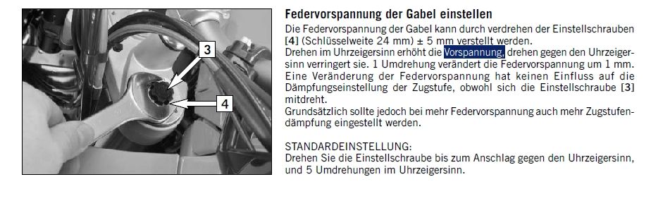

BeitragVerfasst am : Sa, 30. Sep 2006, 10:42    Titel: Antworten mit Zitat
Kann das ein 990er Treiber einmal prüfen (Bild Sechskant Position 4 fehlt)
Gemäss Mototraveller 2/06 hat die 990S keine Federvorspannung mehr für
die Gabel.
Das wäre dann aber ein echter Rückschritt

BeitragVerfasst am : Sa, 30. Sep 2006, 10:53    Titel: Antworten mit Zitat
Hallo Bruggma,
wieder einmal ein Beispiel für die Qualität der Recherchen.
Mototraveller schreibt UNFUG.....
selbstverständlich ist die Federvorspannung einstellbar.
Michael
Beiträge insgesamt: 7571
BeitragVerfasst am : Sa, 30. Sep 2006, 11:14    Titel: Antworten mit Zitat
Danke Michael
Habe schon befürchtet, dass KTM dem Weg der AT folgt
Sonst ist es ein guter Bericht, der Werbekuchen wird geteilt ;-}}
