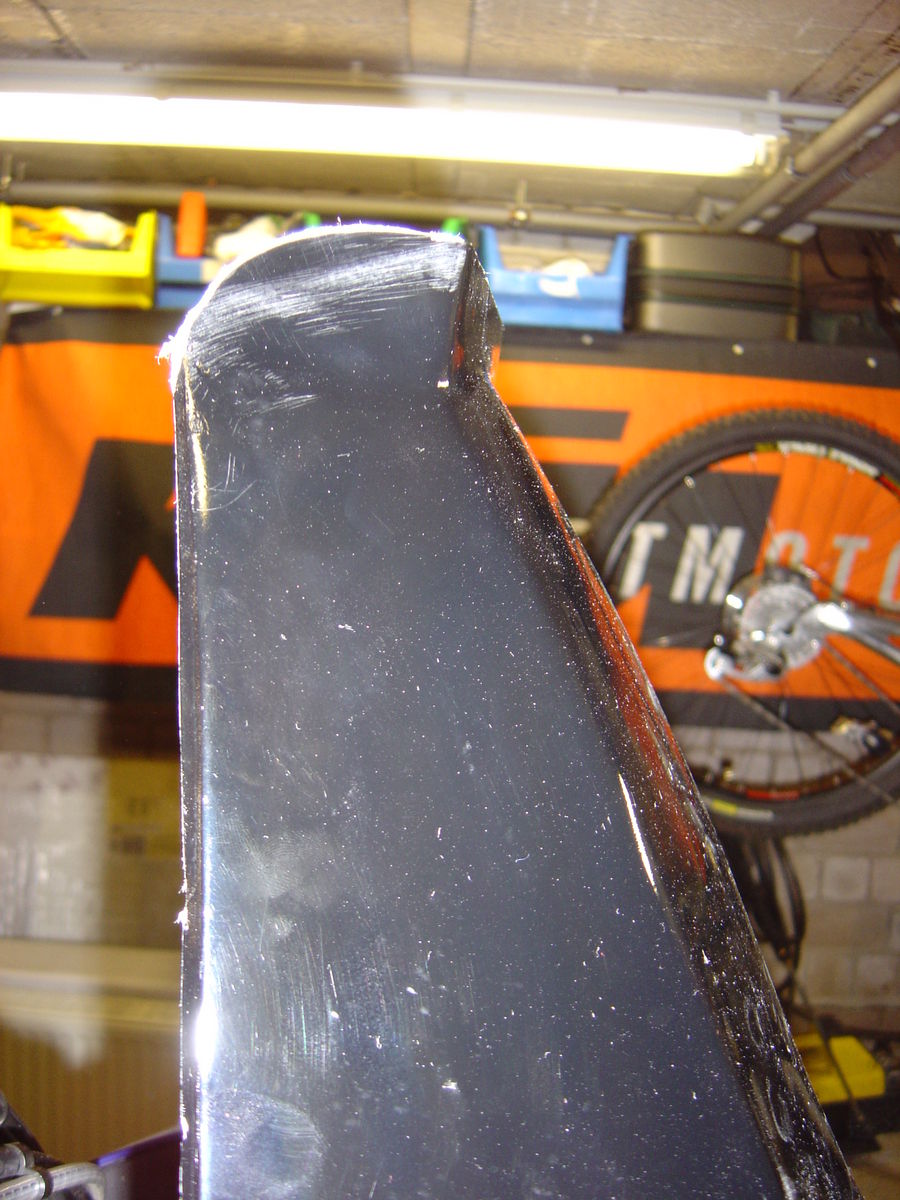

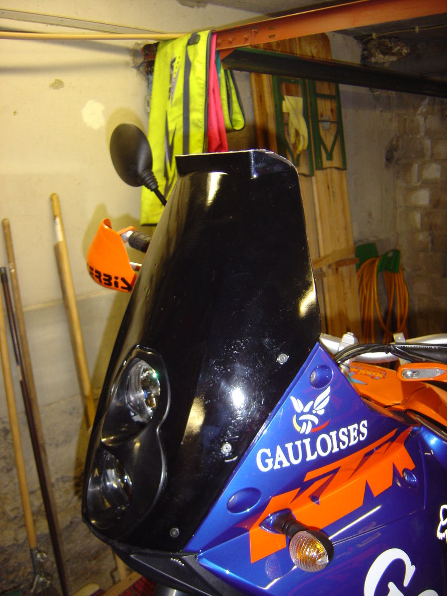

So, bin leider heute erst zu den nächsten Testfahrten gekommen.
Den Flip hab ich erst einmal um ca. 1,5 cm gekürzt.
Ergebnis: Keine große Veränderung. Verwirbelungen immer noch sehr stark.
Weitere Kürzung um ca. 2cm:
Viel besser, aber immer noch schlechter als Serie. Liegt wahrscheinlich daran, daß das Windschild jetzt insgesamt niederer ist als die Serienscheibe.
@ktmdriver:
Wie sind Deine Erfahrungen?
@KTM-Bastler:
Ich denke die Scheibe sollte mindestens die Höhe der Originalen haben und dann noch zusätzlich einen kleinen Flip. Was meinst Du Steffen?
Flip gekürzt um ca. 3,5cm

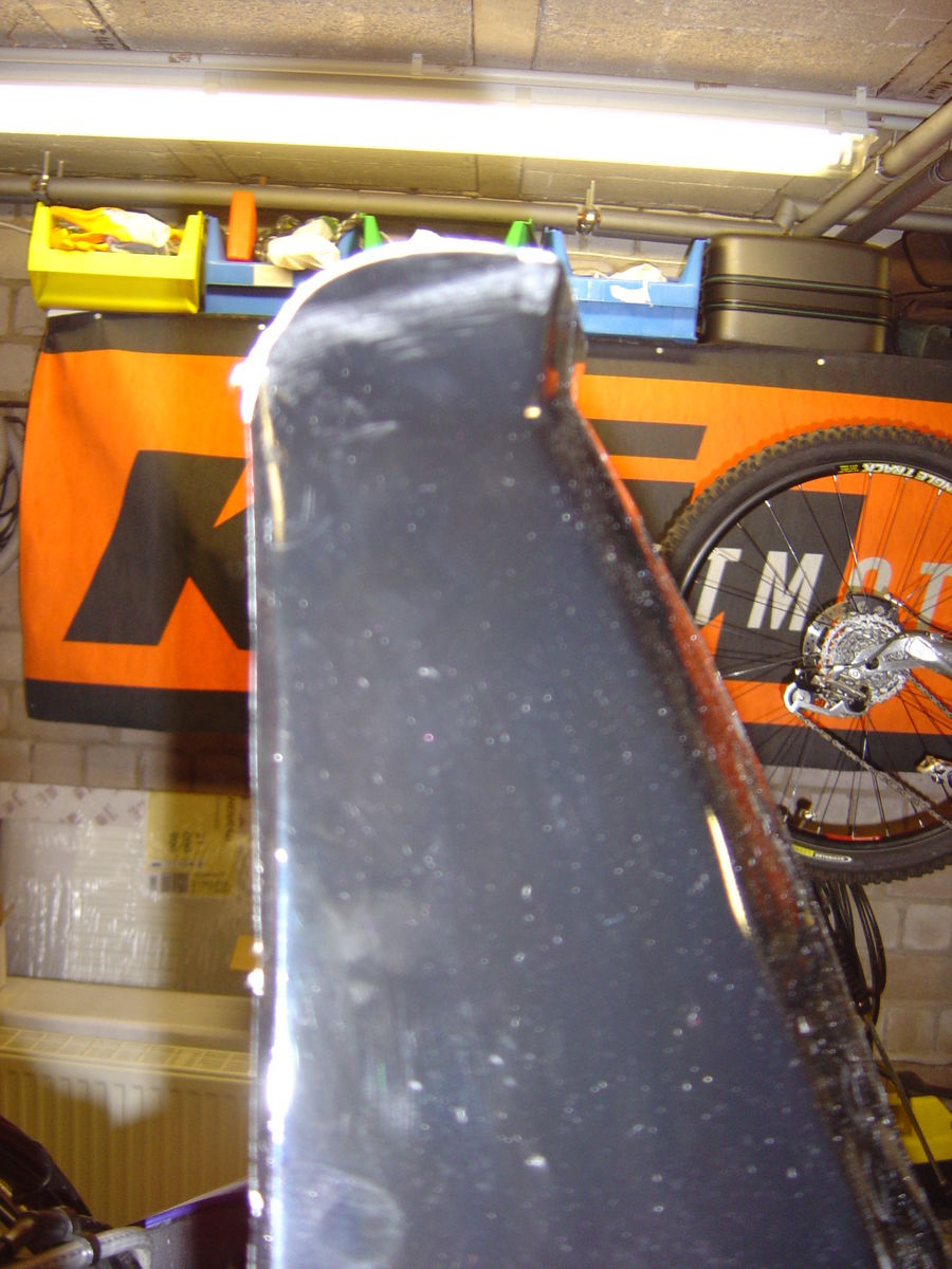

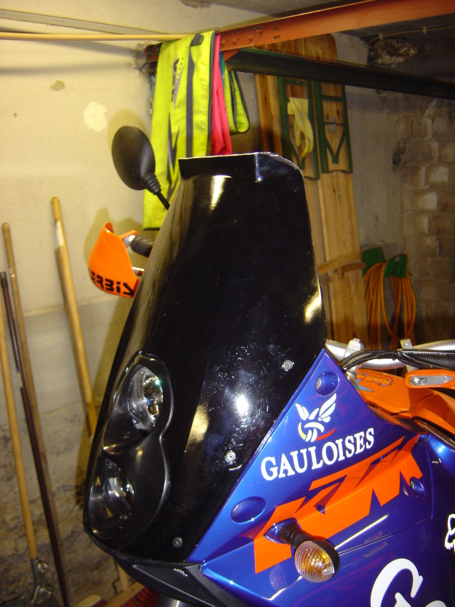

Oh, das zweite Bild ist aber besch....
Hier ist noch ein besseres:

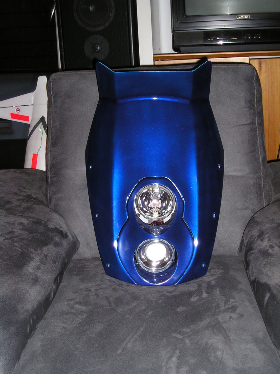

Hallo Thomas, da werde ich wohl nochmal einen neuen Prototypen bauen müssen.
Zwischendurch habe ich für die Freunde der ultimativen Rallyoptik noch ein tiefes Windschild mit Flip gemacht.
Ich melde mich sobald ich ein neues Teil gemacht habe. Da wird allerdings frühenstens Anfagn Oktober was.
Gruss Steffen

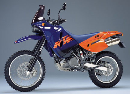

Wäre es auch möglich, den Flip nach vorne zu ziehen? So wie bei der alten LC4 Adventure? Ich war mit der Scheibe damals superzufrieden. Und das bei 190 und hoher Sitzbank. Die Verkleidung der neueren Adventure passte dann so gar nicht...
 Dateigröße:  97.41 KB
 Angeschaut:  821 mal
