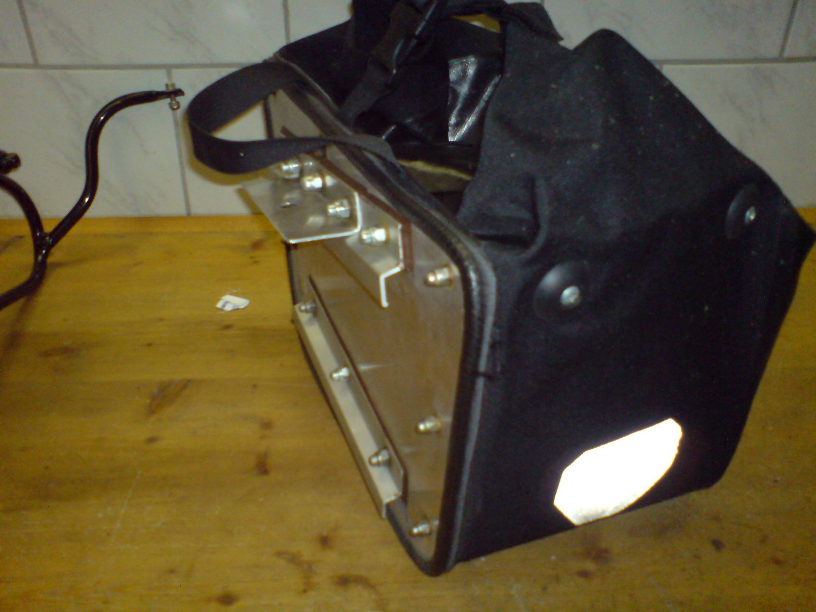

Ich habe seit ewigen Zeiten die Ortlieb Satteltaschen und finde diese
Teile absolut Spitze, nur bei der Kati hatte ich ein Problem mit den
Schalldämpfern.

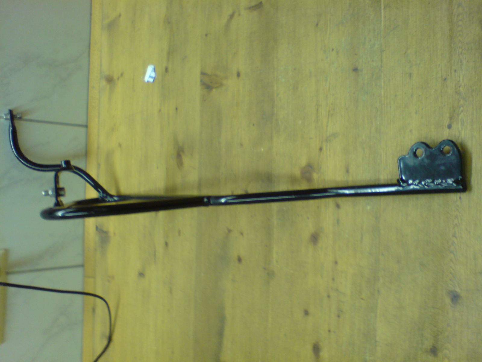

Also ich habe mir selber neue Träger gebaut und die Taschen ein wenig
umgebaut, sprich an die Rückseite ein 2 mm Alublech angeschraubt
und 2 Z-Profile angebracht. Jetzt kann ich die Taschen wie Koffer
abnehmen bzw. dranstecken. Man bekommt zwar nicht ganz so viel
rein wie in die Koffer aber dafür sind die Dinger ultra leicht.

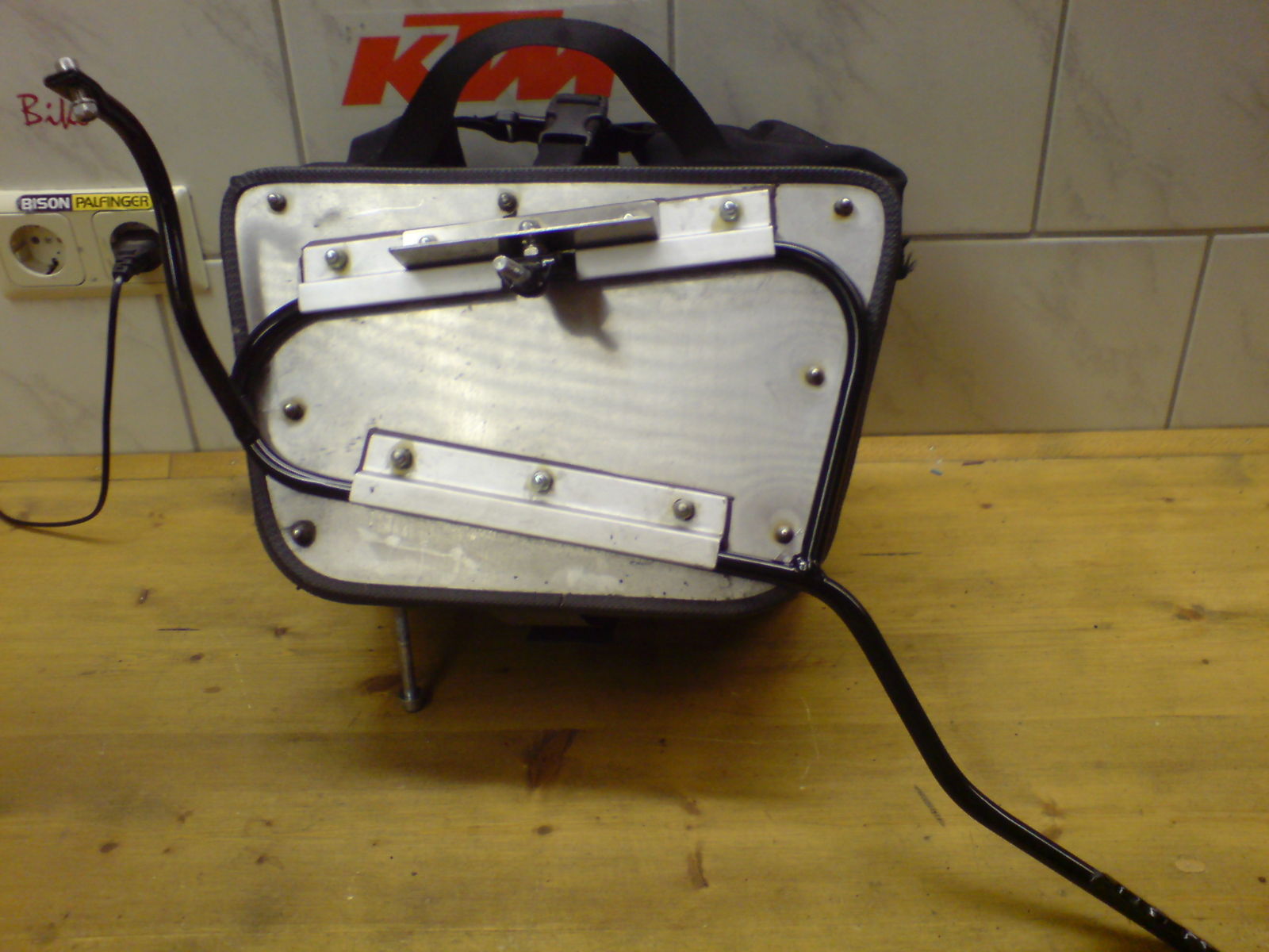

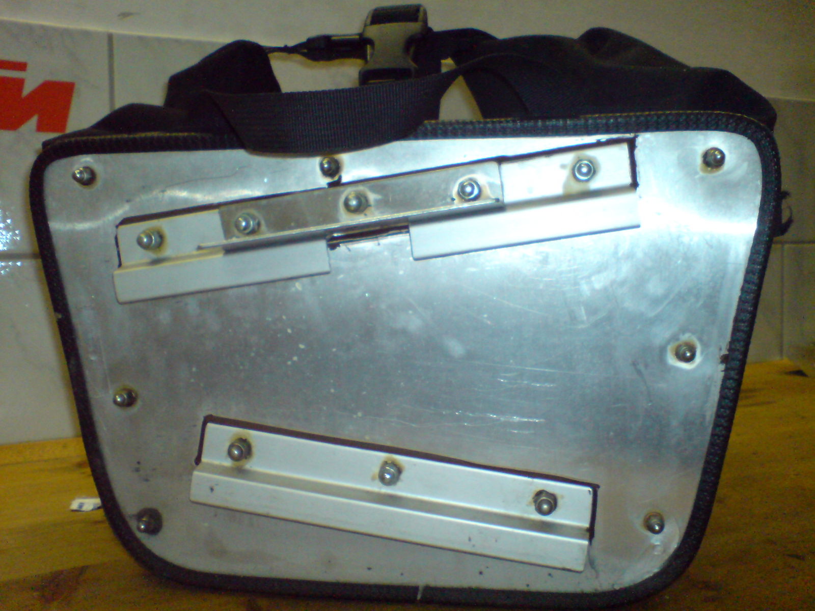

Hallo
Da ich ein Fan von den Ortlieb Seitentaschen bin (habe sie schon 8 Jahre)
habe ich mir was einfallen lassen. Ich bin damit im Urlaub ca 4000 km
gefahren ohne jegliche Verschleisserscheinungen.

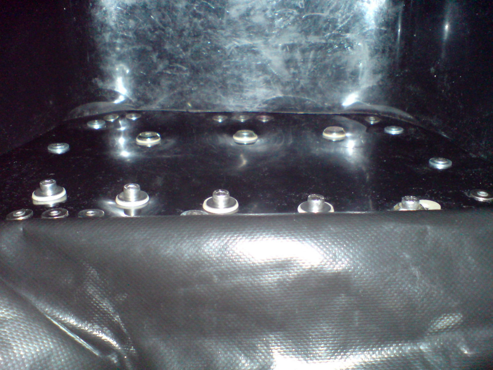

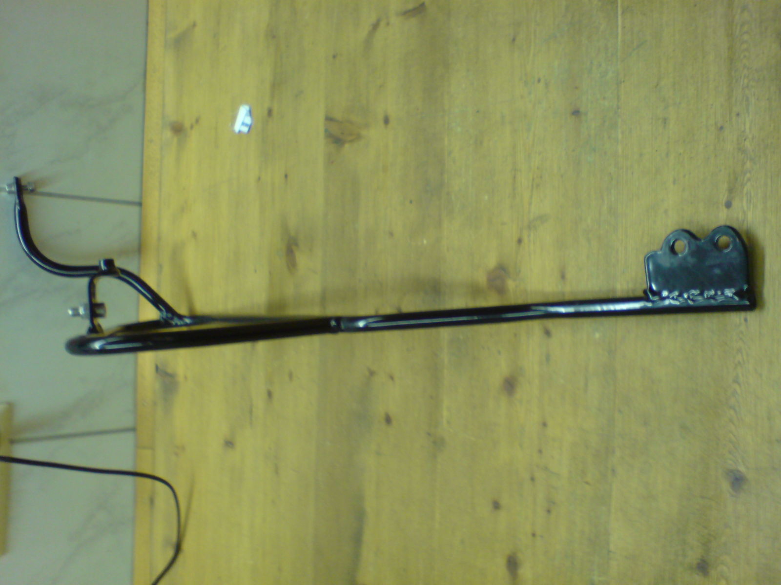

Die Ortlieb Back Roller kann mit der original Ortlieb Halterung auch am KTM ( TT ) Kofferträger montieren. Da funktioniert sogar diese Verriegelung. Wenn an nun den "16 mm Haken" noch mit einem Heißluftföhn einbißchen "überredet", dann passt die Ortliebhalterung auch am 18 mm Kofferträger. Allerdings hängen dann die Taschen ziemlich weit unten.

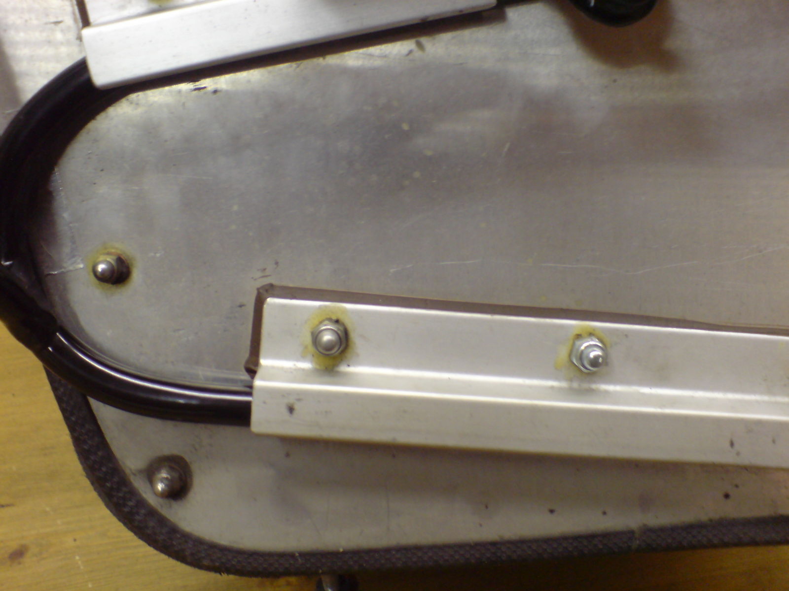

Weil mich das und die "lapprige" Kunststoffinnenversteifung der Taschen genervt hat, hab ich die Halterung der Taschen mit einem 2 mm Alu-Blech als Innenversteifung und einen 2 mm Alu Z-Profil sowie einem 3 mm Alu Flachmaterial ( alles pulverbeschichtet ) überarbeitet. Als "Verriegelung", damit die Taschen sich nicht unbeabsichtigt von Träger lösen, habe ich je Tasche nun 2 Flügelschrauben mit Kunststoffkopf verwendet ( Die Schrauben mit den Sterngriffen auf den Bildern hatten sich als unpraktisch erwiesen). Innen sind alle Sicherungsmuttern mit Kunststoffabdeckkappen versehen. Zweitmotorrad konnte mir als "Hinterherfahrender" bei einer "Probefahrt" bestätigen, dass weder was verrutschte, noch irgendetwas wackelte.
