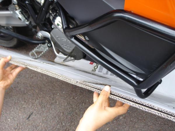

also, irgendwie interessiert es mich schon, was wo aufsetzt. bordstein hin oder her, ich wollte heute mal gucken, ob man das mit der schräglage nicht simulieren kann? blink
ich habe mal eine große pappe genommen und unten als ansatzpunkt die mitte des vorderreifens genommen. (so genau es eben geht. wir haben immerhin jemanden draufgesetzt.) dann die pappe langsam gleichmaßig nach oben biegen und sehen, was zuerst anstößt. ich habe mal ein photo gemacht und für mich sieht es so aus, als würden tatsächlich fußrasten und sturzbügel fast auf gleicher höhe liegen. so genau ist die methode natürlich nicht, aber eines ist ganz deutlich klar: selbst wenn die pappe bei fußrasten und sturzbügel schon anliegt, ist noch platz bis zum bremshebel. wenn kanntnschleifer den schon angekratzt hat müßte auch der sturzbügel aufsetzen, oder nicht? wacko
ach so: 990er N, hinteres federbein auf max eingestellt. mit 'ner S sieht es sicher noch anders aus.
naja gut. ist ja vielleicht etwas albern alles, aber was soll's.... Rolling Eyes
gruß!
seoulman

seoulmanx @ Fr, 1. Jun 2007, 8:25 hat folgendes geschrieben:
... ob man das mit der schräglage nicht simulieren kann? blink
ich habe mal eine große pappe genommen und unten als ansatzpunkt die mitte des vorderreifens genommen. (so genau es eben geht. wir haben immerhin jemanden draufgesetzt.) dann die pappe langsam gleichmaßig nach oben biegen und sehen, was zuerst anstößt...
Das kannst du vergessen, 1. funktioniert diese "Simulation" generell nicht und 2. hast du dabei 2 gravierende Fehler gemacht.
1. Du hast die Pappe vorne Mitte Reifen angesetzt, in Schräglage fährt man meines Wissens am Rand des Reifens (bei unserem Asphaltschneider hast du aber auch einen großen "Meßfehler", wenn du sie am Rand ansetzt, weil sich der Reifen unter Druck Richtung Flanke verbiegt - eigentlich eh bei jedem Reifen).
2. Hast du sie hinten ein paar cm neben dem Reifen angesetzt, dadurch hast du eine schräg nach vorne innen führende Ebene, dadurch stehen Raste und Bügel gleichzeitig an der Pappe an und der Bremshebel ist rel. knapp dran. In echter Schräglage schaut das bei Weitem anders aus, hast du eine Ahnung, wie weit es die Raste raufbiegt, bis der Hebel schleift?
Aber sogar, wenn du die "Simulation" richtig (so gut es eben geht, das Ergebnis bleibt trotzdem ein Schmarrn) machst, wirst du schon sehen, dass das Ergebnis völlig anders aussieht.
Nichtsdestotrotz, wenn ich mir die Konstruktion des Bügels auf deinem Photo ansehe (hab ich vorher noch nie getan) und wenn die Perspektive nicht völlig täuscht, halte ich es alles andere als für unmöglich, dass man damit schleift, schon gar nicht mit der 990er N.
@NoCarrier: brauchst keine Angst haben, der Funkenflug is jetzt eh nimmer so arg, die Fussraster sind eh schon zurechtgeschliffen. Das einzig gefährliche ist die Rauchentwicklung von possmaries Stiefelschleifer, da könnts sein, dass du a Zeiterl nix mehr siehst, aber bei deinem Tempo macht des eh nix

seoulmanxOffline
Anmeldungsdatum: 03.12.2005
Beiträge insgesamt: 87
BeitragVerfasst am : Fr, 1. Jun 2007, 11:24    Titel: Antworten mit Zitat
@ lumberjack: Wieso, da geht doch noch was!
Aber im Ernst: wenn jemand auf dem Mopped sitzt und zusätzlich bei schneller kurvenfahrt die G-Kraft das Bike noch weiter runter zwingt, wird sich der Neigungswinkel arg verringern.
gruß!
seoulman
