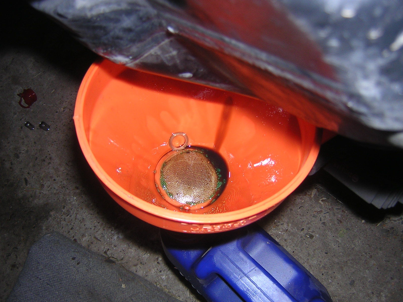

Hier mal ein Bild des Grauens für das Kuriositätenkabinett :
Habe noch den Öltank nach Komplettentleerung selektiv mal mit nem halben Liter Shell Goldsaft gespült. Teuer, aber hoffentlich hilfreich.
Hier noch ein kleines Quiz: Gehört der Cu Ring mit auf die Ölablass-Schraube des Öltanks oder kommt das Teil zwischen Öl-Leitung und Öltank ? Dort passt es nämlich auch, aber ich meine fast, dass der auf die Ablassschraube kütt ...

Ablassschraube Exclamation
Das Öltankventil wird mit dem grünen Formdichtring welcher auf dem Sieb sitzt abgedichtet.

Prima, danke ! Übrigens ist der Abbau von Tank und Co. ja echt nicht soooo die Katastrophe. War ja erst skeptisch aber mit ner Tasse Kaffee und ein bisschen Ruhe geht`s :-)
