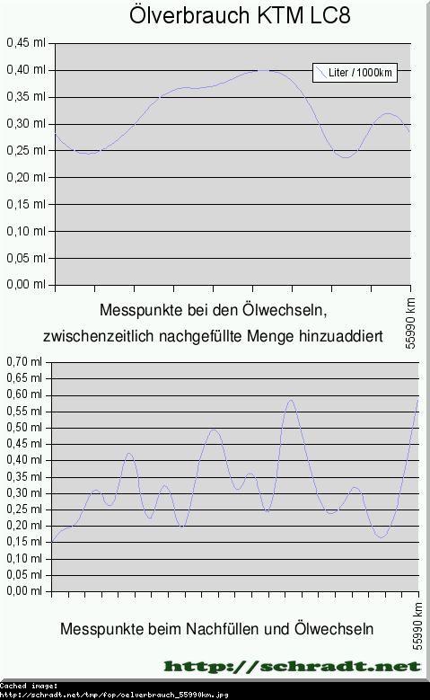

Schau dir folgendes nochmal an:
zwischen den Ölwechseln ist der Verbrauch gering (Messfehler). Rechnet man dann beim Ölwechsel die Differenz von angelassenem und eingefülltem Öl hinzu, bekommt die Kurve wieder nen peak.

Was willst du uns mit der Grafik sagen Schradt?
Dass du auf 55990km 22 Oelwechsel gemacht hast, also alle 2'545km
oder
Dass du im max. 0.15ml auf 2'545km nachgefüllt hast
oder
Das der Titel deiner Grafik Liter/1000km ist
Das wären dann auf 2'545km 0.0015lt
Also soviel braucht meine ich auch, aber ich geb ihr auf ca. 5'000 einen Dezi
Also unten sind die km aufgetragen, links die eingefüllte Ölmenge für das jeweilige Intervall.
Das obere Diagramm beinhalten die aufsummierte Menge Öl zwischen den Ölwechseln geteilt duch die gefahrenen km.
Beispiel: 3x 500ml reingefüllt, beim Ölwechsel 2l abgelassen, 3l eingefüllt, ergibt insgesamt 2,5l für diese 7500km, macht dann 0,33l pro 1000km gemittelt über dieses Intervall, also Punkt bei 0,33 gesetzt.
Das untere Diagramm enthält einen Punkt pro Nachfüllen. Wenn man nun die Ölwechsel nicht betrachtet, liegt der Verbrauch scheinbar bei 3x500=1500ml, 1500ml/7500km= 0,2l/1000km (oder 0,5l/1000km auf den letzten 3tkm), weil man ja das was beim Ölwechsel dazu kommt nicht mit rechnet (siehe Ruettel, kein Verbrauch mehr)

Heisst das, dass man zwischen den Ölwechseln zuwenig Öl nachfüllt und das die Markierung für max zu niedrig liegt ? Sonst dürfte doch bei den Ölwechseln nicht so eine grosse Differenz sein. Oder liegt das eher daran, dass du kurz vorm Ölwechsel nichtmehr auf max auffüllst ?
