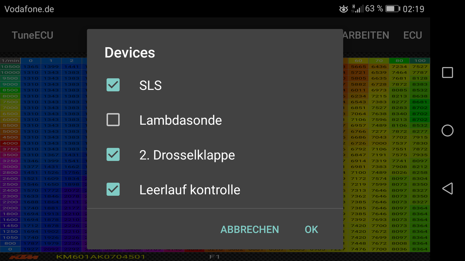

beim 2007/2008er Akramapping (KM601AK0704501) sind die Lambdasonden übrigens standardmäßig schon deaktiviert. Da braucht man nicht zusätzlich noch die Hardware ändern.
Habe mir mal sagen lassen, dass man wegen der Lambdasondenheizung bei Einbau von Eliminatoren die Sonden immer entfernen sollte.
Bei der Software-Lösung sei das nicht nötig, da die Heizung wohl weiterhin aktiv sei.

Hallo zusammen,
das wird überall geschrieben, aber es wird das SLS bei den Akras abgeschaltet nicht die Lamdasonde
Wenn die Eliminatoren verbaut sind müssen die Lambdasonden ausgebaut werden, da hast du recht.
Es weiss bisher keiner so recht was wirklich im Steuergerät passiert wenn man die Lambdasonden abschaltet, auf dem Prüfstand gab es immer mal wieder ein komisches Verhalten wenn die Lambdasonden nur deaktiviert waren.
Gruss
Norbert
Dukeclassics 3d3f4ul3r

BeitragVerfasst am : So, 30. Apr 2017, 1:28    Titel: Antworten mit Zitat
Hallo Norbert,
so sieht mein originales Akra-Mapping aus. SLS an, Lambdasonden aus.
Vielleicht meinst du ein anderes Modelljahr?
