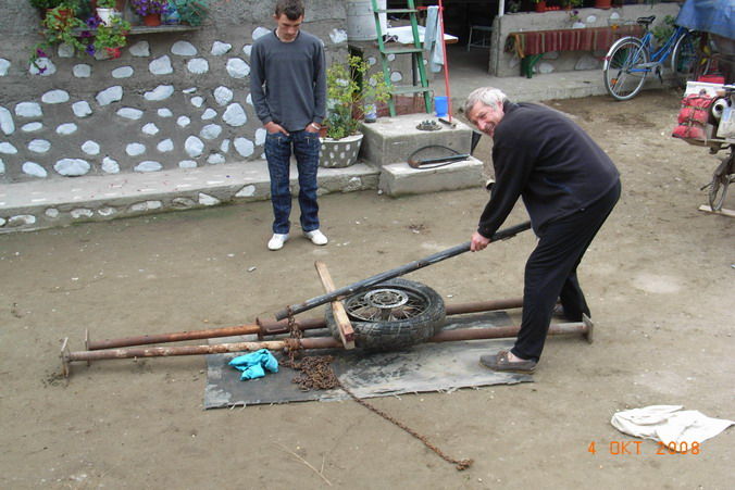

@Froschi
Ich war der Arserwählte der eine neue, hitech, billigere Version testen durfte. Funzte optimal
 Dateigröße:  77.9 KB
 Angeschaut:  760 mal
der Benzinschnüffler
