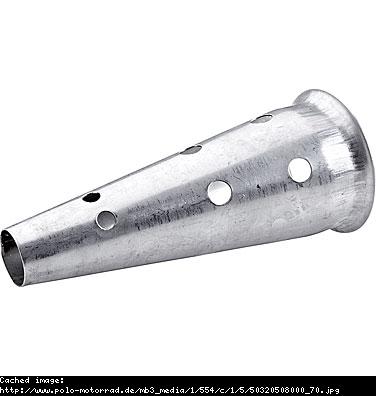

GS-Harri @ Mo, 19. Jan 2009, 6:31 hat folgendes geschrieben:
zuerst Danke an diejenigen, die mir konkrete Ratschläge für mein Problem gegeben haben.
Schade aber, das immer mehr Beiträge in kleinkarierten Scharmützlen enden bzw dermaßen abdriften, dass man 2 Seiten zurückblättern muss, um das eigentliche Thema des Threads zu verstehen.
Trotzdem, vielen Dank
Ich werd mal versuchen, die DBKiller zu verlängern.
Grüße aus dem Saarland
Harri
Wink du kannst auch von der Y rohr Seite wie es der Hattech macht n Konus biegen und lochen dann bleiben die DB Eather Original . Bei Polo gibts solche weis aber net ob mann sie Passend machen kann ( Durchmesser ) wacko

BeitragVerfasst am : Mo, 12. Jul 2010, 12:43    Titel: MIVV - Jetzt sind sie leiser Antworten mit Zitat
ich habe mal bei MIVV angefragt, ob es von deren Seite eine Möglichkeit gibt.
Ich bin jetzt das letzte Jahr mit den Originaldämpfern gefahren, aber bei den hohen Aussentemperaturen wird's einem mit den Seriendämpfern ganz schön warm am Sack.
Folgende Antwort habe ich von MIVV bekommen:
Es besteht die Möglichkeit andere DB Killer nachzurüsten.
Verbaut sind welche mit einem Innendurchmesser von etwa 35mm im Auslass.
Wir können Ihnen DB Killer mit einem Innendurchmesser von etwa 25mm liefern.
Anbei ein Foto:
http://www.mivv-auspuff.de/blog/wp-content/uploads/2009/08/IMG_5057.JPG
Ein DB Killer kostet 45€
Versandkosten entfallen bei 2 Stück.
Habe mir die Dinger bestellt und ratzfatz geliefert bekommen. Einbau umproblematisch.
Sound: Etwas lauter als die Originalanlage, aber bei weitem nicht so laut wie die ursprünglichen MIVV. Schöner, kerniger Klang.
90€ sind viel Geld für 2 doofe Eater, ich war aber zu bequem, um mir so etwas selbst zu bauen.
Harri
