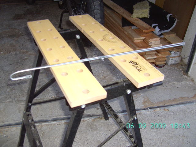

hallo leute,
für alle die ihre db-eater beim herausnehmen nicht beschädigen wollen anbei "ein" mögliches spezialwerzeug das man sich leicht selber basteln kann. man benötigt dazu lediglich ein ca 70 cm langes rundmetall(eisen) mit einem querschnitt von max. 5mm, damit man es auf einer seite noch (um)biegen kann; biegt ca. 5-7 cm um und spannt es dann in einen schraubstock und drückt es aus genau jenes mass zusammen damit man dann mit der umgebogenen seite in den db-eater hineinkommt. dann soweit nach vorne bis mann merkt an ende des eaters zusein und hackt dann ein und mit einem kräftigen ruck hat man dann das ding auch schon in der hand.
beim wieder einsetzen empfiehlt es sich die eater zuerst mit einem feinen schleifpapier zu bearbeiten und dann noch mit irgendeinem fett das man gerade zur hand hat einzufetten (dann lassen sie sich wenn nötig, z.b. wenn die sicherungschraube nicht ganz passt, noch drehen.
viel spass beim werken

Also am Anfang habe ich einfach ein Tuch um ´ne Spitzzange gewickelt um Kratzer zu vermeiden und dann die Teile einfach raus gezogen. Mittlerweile kann ich die - mit ein bisschen drehen und wackeln - mit der blosen hand rausziehen. Einölen/schleifen ist da gar nicht nötig. Nur die beiden Schrauben vorher lösen. Wink
Und nach dem Einbau fest genug anziehen! Habe nämlich mal erlebt, wie ein Kumpel seine XTZ 750 mit Renntüte aufgedreht hat, plötzlich tat´s einen Schlag und der db-eater (bei uns in der Gegend übrigens "Flöte" genannt) flog 25m weit... Laughing Laughing Laughing

hallo nochmal,
eine kleine schilderung meines problems:
- wollte die db-eater rausnehmen, da ich diese vorher nie gesehen hatte, wusste ich nicht, wie diese aussehen (deshalb meine zugegeben etwas blöde frage)
- dachte diese schraube wäre ein teil davon - diese zu lösen war auch ein teil der lösung
- jedoch rührte sich anschließend nichts
- nur mit schwerem werkzeug konnte ich die eater anschließend raushämmern bzw. rauszwicken.
deshalb mein beitrag

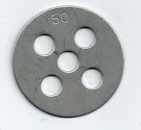

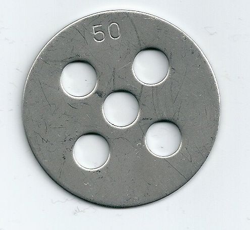

Muss die 50er Scheibe mit den 5 Löchern nun rein? Welchen Sinn hat diese Scheibe? Wo kommt die hin? Denn in der Montageanleitung steht nichts.
Muß ich beim Moped irgend etwas einstellen lassen? Oder wird das automatisch geregelt bei den Einspritzer?
Diese Fragen sind ernst gemeint und von einem Unwissenden. Bitte nur ernst gemeinte Antworten, denn die ironischen die sonst so kommen verwirren nur.
Muß die rein?

BeitragVerfasst am : Do, 3. Mai 2012, 18:00    Titel: die gehören dorthin Antworten mit Zitat
hi holger....
einstellen lassen ist schon mal richtig und zwar bei deinem Smile des geringsten misstrauens; automatisch geht da gar nichts; denn wenn du nichts machst dann ....... Mad
zu den scheiben die gehören dort hin guggst unten
die farbe kannst du dir frei wählen oder welche eben gerade vorhanden ist vielleicht noch festschrauben damit sie keiner klaut
und ja leos sind laut......
gutes gelingen
