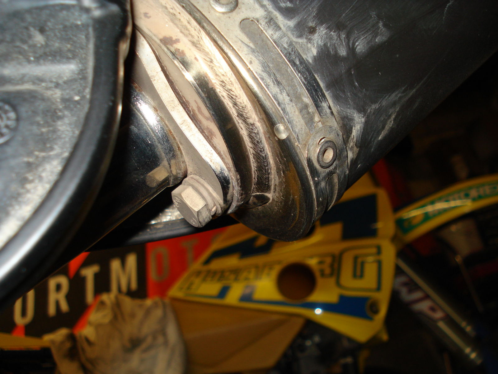

Ich bin ja auch ein bisschen schwankend zwischen LV one oder dem Remus Revolution, aber sehe ich das richtig, dass beim Leo noch die Verbindungsrohre zum Verteilerrohr mit erneuert werden ? Bei meinem alten Moped kamen die akras einfach anstatt der Serien-Endtöpfe hinten drauf und fertig.
Weiß jemand, wie das bei den Remus aussieht ? Auch mit Verbindungsrohroder einfach im Tausch ?
Gruß, L.

Einfach im Tausch (Bolt On)!
 Dateigröße:  255.17 KB
 Angeschaut:  796 mal

Lasse @ Mi, 12. Okt 2011, 12:59 hat folgendes geschrieben:
Gruß, L.
Beim Leo Vince One reicht einfaches Wechseln der hinteren Töpfe nicht aus. Der Packung lagen noch drei andere massive Rohre bei. Den Anbau hab ich mir dann deswegen auch gespart und es den Händler machen lassen. Dabei wurde zudem nen 16er Ritzel raufgezogen. Erstes Fazit des Auspuffs: Das Ding ist im Stand einfach lauter als der Serienauspuff. Meine erste Frage an den Händler war, ob er den DB Eater rausgenommen hätte. Hat er aber nicht. Man, Man ... Klingt ja sehr geil, aber ich will ja auch mal durch den Wald ballern und dabei die Rehe nicht gleich erschrecken...

Hab den Thread eben erst gelesen. Jippiiiieeeee, jetz habe ich endlich mal eine Montageanleitung.
Aber auch wieder schitt, alles nochmal auseinander und die 2. Schelle
einbauen.
