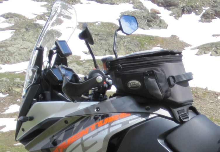

So, ich habe heute mal meinen Tankrucksack von der 950 auf die 1190R
gestellt. Dieser ist ja bei der 950er mit Schlaufen zum Einhängen,
was ich genial fand.
Bei der 1190er habe ich die hinteren Schlaufen an die vordere Befestigung der
Sitzbank mit eingehangen (ist eine großzügige Führung mit Platz für beides) und vorn habe ich die Aluhülsen der 950er an die erste
Schraube der schwarzen Verkleidung geschraubt. Diese passen sich gut ein, werde sie nur mit einer Gummi-oder Kunststoffunterlegscheibe unterlegen.
Jetzt muss ich die Aluhülsen nur noch ca. 1cm kürzen (stehen so etwas weit raus) und dann funktioniert es, glaub ich, perfekt und ich kann den Tankrucksack zum Tanken vorn einfach aushängen.
Somit braucht man nix um den Rahmen wickeln/knoten.
Jetzt muss ich nur noch den Praxistest machen

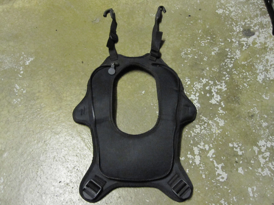

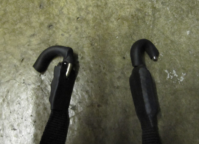

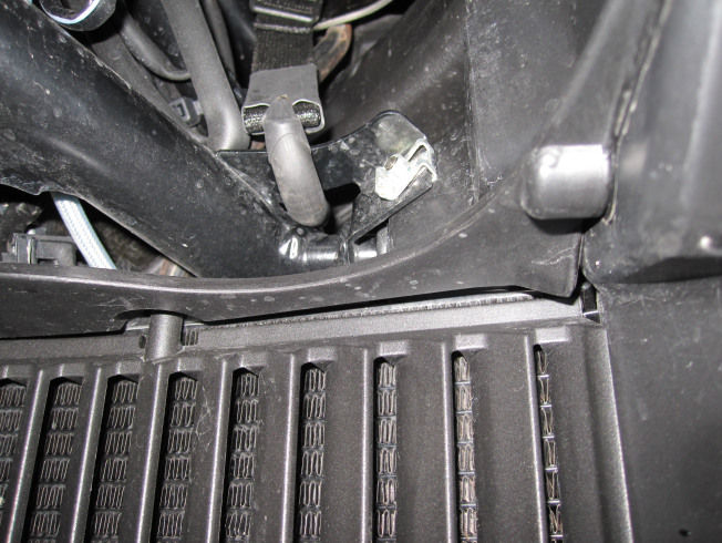

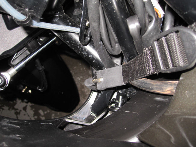

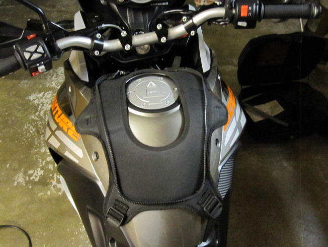

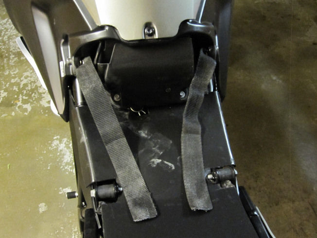

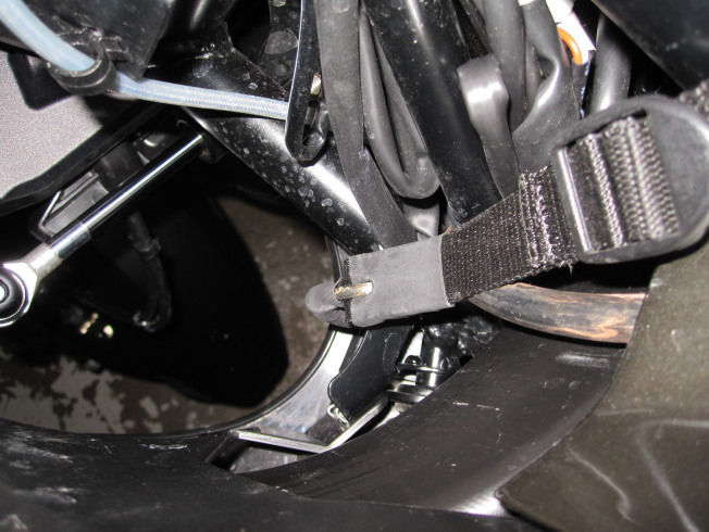

Da ich den TR nicht ständig drauf haben will hab ich mir was zum einhängen gebastelt.
1. Haken vorne zum einhängen an Kühlerbefestigung
2. fest mit Tank verschraubte Gurte (verbleiben unter der Sitzbank)

BeitragVerfasst am : Di, 15. Jul 2014, 20:48    Titel: Befestigung Tank Antworten mit Zitat
noch eins

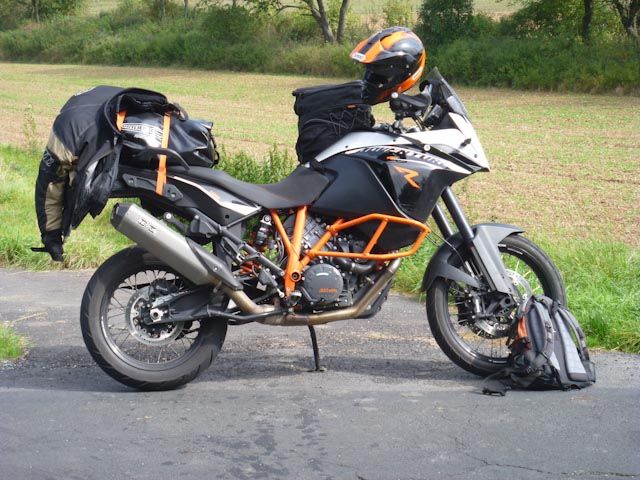

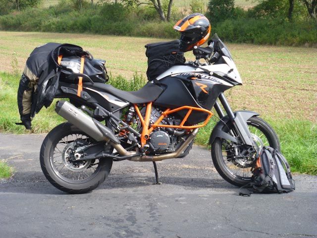

Tankrucksack der "alten 950er" hat den Praxistest auf der 1190er
bestanden. 4000km in Österreich. Zum Tanken einfach nach hinten weggeklappt. Very Happy
So hatte ich es mir vorgestellt.

BeitragVerfasst am : Fr, 12. Dez 2014, 17:41    Titel: Antworten mit Zitat
Very Happy Ne, da war noch Deutschland,Italien und Slowenien bei Rolling Eyes
