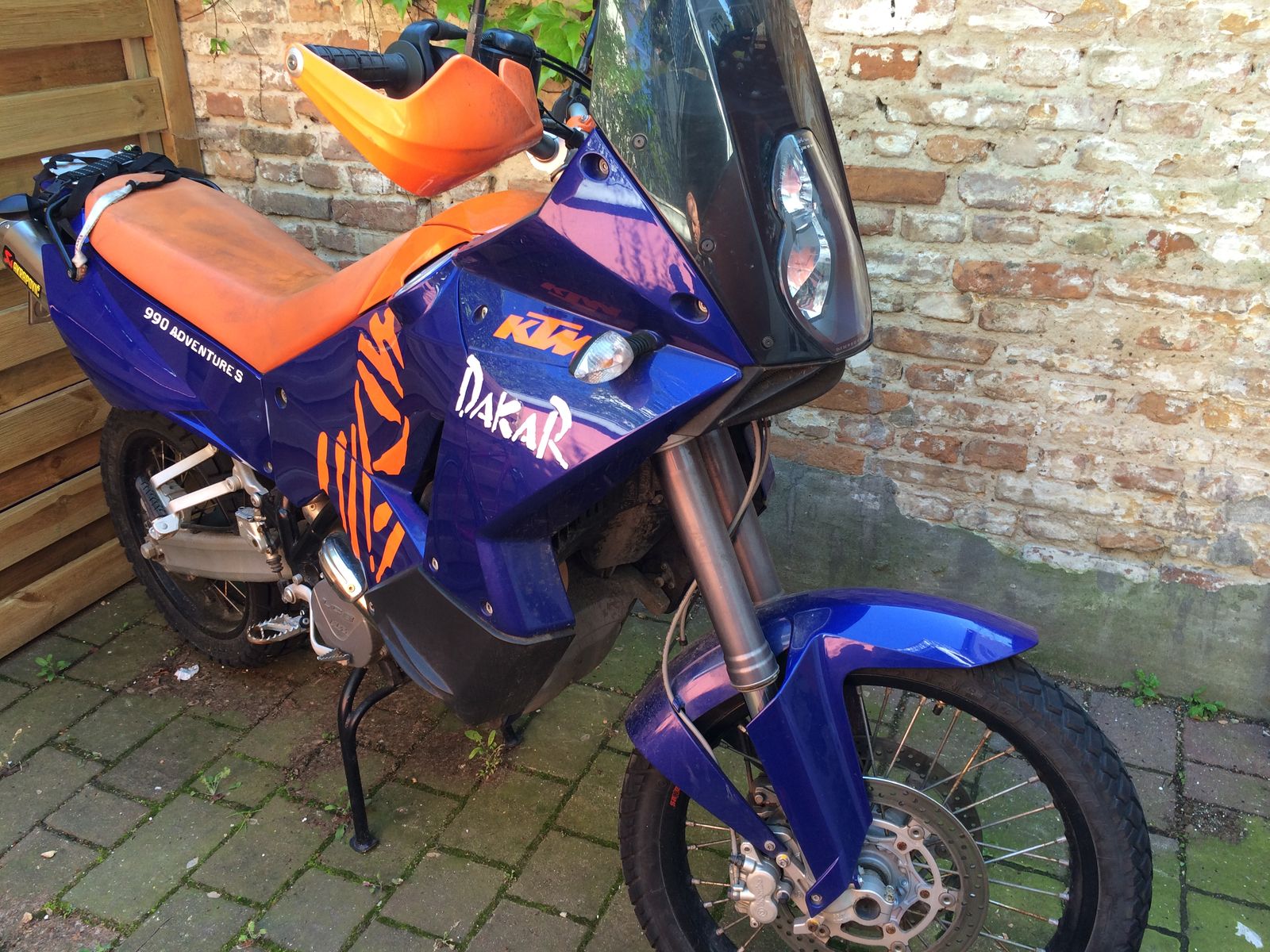

BeitragVerfasst am : Mi, 9. Jul 2014, 0:03    Titel: KTM LC 990 S Umbau für die Trans- Afrika- Tour Antworten mit Zitat
Sie ist da: Die 990s ziemlich Original und dreckig.
Vielen Dank für die vielen Tipps von den KTM LC 8 Fahrern, nach deren "Vorgaben" und vorschlägen ich die schöne blaue zu einem Wüstenkamel umbauen werde.
Da Geld für einen KATi fahrer mit meinem Berufsstand keine Rolle spielt, geht es nun an das Shoppen ;-)
1. Stepp: Waschen, Oilwechsel, Kettensatz und ein wenig "Schwabensound"

BeitragVerfasst am : Mi, 9. Jul 2014, 0:49    Titel: irre Liste Antworten mit Zitat
[quote="hakim @ Do, 29. Mai 2014, 8:38"][quote="dap @ Do, 29. Mai 2014, 0:30"]-> Benzinpumpenersatz. Steht einiges im Forum dazu. Auch in der Knowledgebase.
"Dr. Bean" Benzinpumpen umbau,
ist bestellt
-> Kupplungsnehmerzylinder KNZ
am prüfen und bestellen
Safari Tank
auf dem Weg
alle Fahrwerkslager checken,
Wird gemacht
Kettenkit
ist bestellt jedoch würde ich vor Abfahrt noch das Stealth-Kettenblatt einbauen
Wasserpumpenwelle mit Simmerring (Kit),
die 990 hat nun 18 000 Kilometer drauf?
Der angesprochene Ersatz des Schnorchels
Der serienmäßige Papierluftfilter sollte eigentlich die Strecke durchhalten
ist bestellt.
Den Kupplungsnehmerzylinder würde ich auch durch einen von Hosi´s oder von Oberon(USA) ersetzen. Du hast zwar bereits den verbesserten KTM-KNZ drin, aber bei einem KNZ von Hosi oder Oberon brauchst Du keinen Ersatz mitzunehmen.
kommt noch
Auf längeren Reisen schmiere ich die Kette mit HKS von Czech: http://www.hks-czech.de/kettenpflegeABC.html .
Werde ich vorausichtlich über eine Rennmaus in Frankreich holen.
Den tiefen Kotflügel würde ich drauflassen für Deine Reise. Die Kühlung ist besser,
Bleibt!!!
zusätzlich würde ich für bessere Kühlung den Plastikkühlerschutz durch das KTM-Powerparts-Lochblech ersetzen (oder selbst ein Gitter basteln) und die beiden Innenverkleidungen aus den Hamsterbacken komplett entfernen (sofern Du keine Safaritanks verwendest). Das vergrößert erheblich die Anströmfläches des Kühlers.
Is das SW Motec vieleicht ein Lieferant? Ich stehe auf dei Aluboxen von den..... schauen wir mal...
An der Gabel fahre ich immer mit Neoprenschützern (KTM), hatte noch nie defekte Gabelsimmerringe!
Wir bestellt.
Rest im nächsten Stepp,, booo erst mal vielen vielen Dank,
joe aus Tübingen
"Das Mädchen für alles"

BeitragVerfasst am : Mi, 9. Jul 2014, 5:56    Titel: Antworten mit Zitat
Hey Joe,
ist bestellt
ich kapiers grade nicht - hast du meinen rot angelaufenen Smiley total überlesen in Deiner Reisevorbereitungseuphorie?
Der DrBean-Satz bringt dir tatsächlich nur was bei der in der 950er verbauten Mitsubishpumpe fürn Vergaser. Keine Ahnung, ob die mit der Einspritzerei der 990er funktioniert. Ich denk mal nicht, weil da m.e. eine andere Pumpe drinne ist.
Ansonsten freuts mich, dass du Dich dem Kaufrausch hingibst- happy shopping !

BeitragVerfasst am : Mi, 9. Jul 2014, 6:05    Titel: Antworten mit Zitat
Hallo Joe,
Benzinpumpe: ich hoffe auch Du hattest verstanden, daß Du mit dem Dr.Bean-Kit an Deiner 990er nichts anfangen kannst? Der Dr.Bean-Umbau ist für die Optimierung der etwas anfälligen Elektrik der unter der Batterie liegenden Pumpe der 950er Vergaser-Kati. Du fährst aber die 990er Einspritzer-Maschine, die hat die von mir erwähnte, im linken Tank integrierte und vollkommen anders konstruierte Benzinpumpe. An dieser solltest Du vorsorglich ein neues Filterkit verbauen ... und probefahren, ob danach auch alles funktioniert. Prüfen: ist der Pumpensitz nach außen dicht? Hält die Pumpe den Druck aufrecht nach Abstellen der Zündung? Man kann da den ein oder anderen Montagefehler machen (O-Ringe zuhauf!). Nimm´sicherheitshalber einen kompletten Filterkit als Ersatz mit, wer weiß, was Du an Sprit bekommst. KTM-Teilenummer 61007090100, teuer aber unumgänglich... Und wenn Du zusätzlich filtern willst beim Tanken: 78107990100 ist ein Kraftstoffilter, der in die Tanköffnung gehängt wird. Diese 3/4-Zoll-Version ist für´s Betanken von Sportenduros/Crossern aus dem Kanister vorgesehen, paßt m.E. aber auch bei den Safaris, die haben ja die 3/4-Zoll-Acerbis-Schraubdeckel. Der Filter bleibt im Tank eingehängt, einfach Schraubverschluß drüber...
WaPu-Welle: bei 18tsd km noch kein Thema!
Kühlerschutzgitter: siehe KTM-Powerparts.
Safaritanks: besorge Dir für die Montage längere Schrauben, und zwar für vorne/oben +10mm sowie für unten +10mm. Die hinteren Serienschrauben so verwenden. Die Safaris verändern bei Gebrauch etwas ihre Form - sie "wachsen". Die Montage unterwegs wird durch Verwendung längerer Schrauben vereinfacht: erst alle Schrauben rundum nur wenig eindrehen, dann Tank ausrichten und festziehen, beginnend an der hinteren Schraube.
HKS von Czech: bekommst Du auch bei Touratech
... und noch ein Ersatzteil: hatte ich schon erwähnt, daß an der 990er ein defekter Seitenständerschalter nicht einfach brückbar ist? Ich habe dafür immer einen "Seitenständer-Demontage-Kit" dabei, der eigentlich für Rennzwecke gedacht ist. KTM-Teilenummer 61011046044, ein ganz kleines Elektronikbauteil, das einfach anstelle des defekten Serienschalters angesteckt wird.
Gute Vorbereitung weiterhin!
