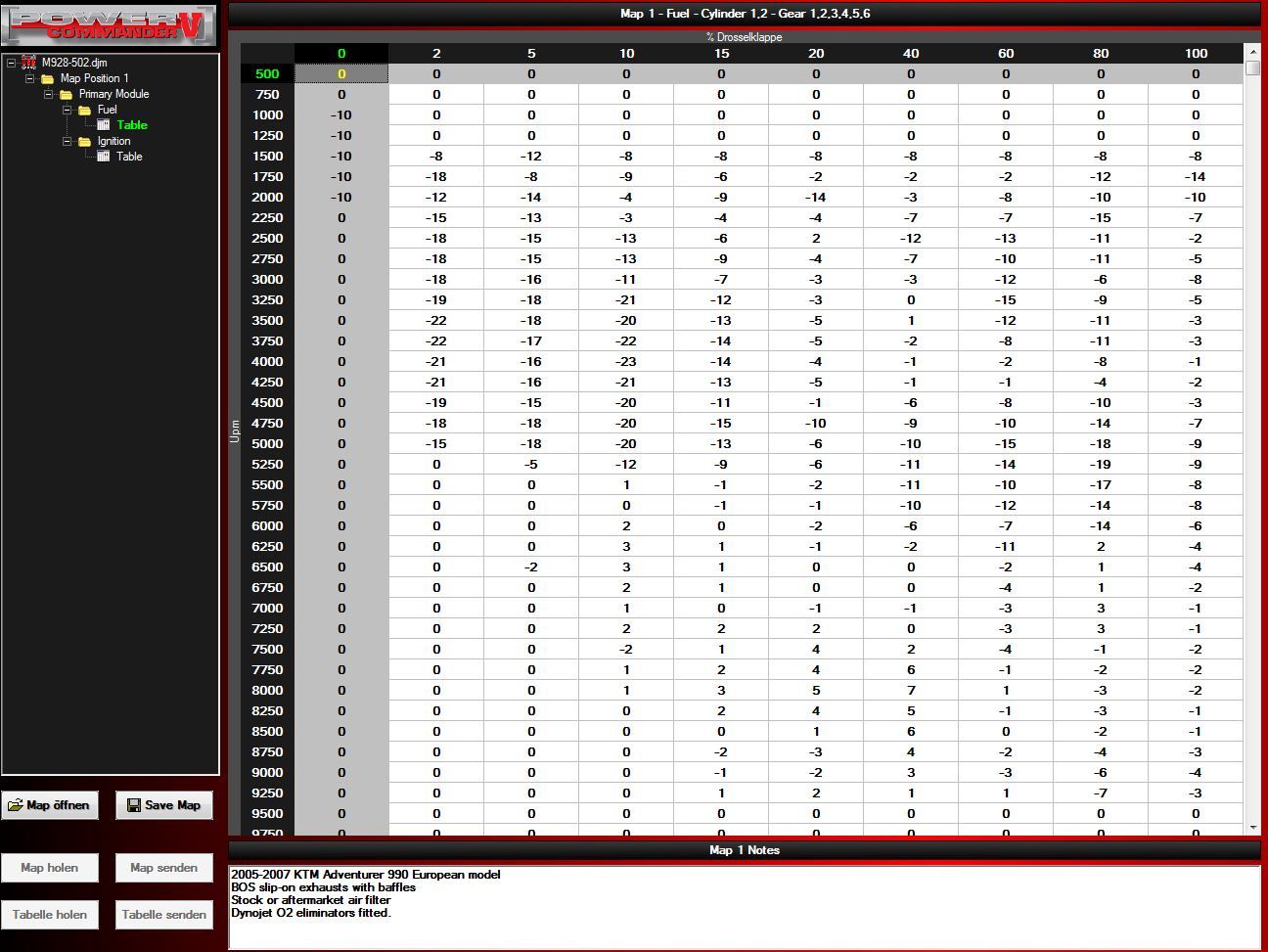

BeitragVerfasst am : Mi, 4. Nov 2015, 14:39    Titel: Frage zum Mapping PCV Antworten mit Zitat
Moin!
Ich habe zum Thema Powercommander V mal eine Frage. Ich habe hier im Forum dem PCV ergattert, eingebaut und mit dem Mapping für mein Setup bestückt. Nach den ersten Kilometern kommt es mir vor als sitze ich auf einem neuen Moped, herrlich.
Das Mapping wurde auf der Dynojetseite für mein Moped (990er S, 2008, BOS-Pötte mit Schnüffelstück, Rest Serie) zum Download angeboten. Es ist allerdings im Format für den PC III USB. Da mit der Software des PCV ein Import möglich ist, habe ich das gemacht.
Jetzt meine eigentliche Frage: Im Fueltable werden fast nur Minuswerte angezeigt, wonach er gerade im eh schon zu mageren unteren und mittleren Drehzahlbereich weiter abmagert. Das passt so gar nicht zu dem Fahrverhalten.
Bei Micron sagte man mir, Zahlen sind egal, Hauptsache sie läuft gut bzw. besser als vorher. Das tut sie ja auch.
Hat einer hier die gleiche oder eine ähnliche Konstellation festgestellt?

edefaulerOffline
Sahararider
Anmeldungsdatum: 09.07.2008
Beiträge insgesamt: 1072
KTM Duke 1 724, Duke 2 660
BeitragVerfasst am : Mi, 4. Nov 2015, 15:54    Titel: Antworten mit Zitat
bei den ganzen Mappings steht leider nie dabei welches Mapping auf der ECU eingespielt ist und genau danach richtet sich dann das Mapping auf dem PowerCommander!
Gruss
Norbert
Dukeclassics 3d3f4ul3r
Das PhantomOffline
Anmeldungsdatum: 02.07.2008
Beiträge insgesamt: 365
KTM LC8 Adv 990 S, 2008
Diverse Vesparoller....
BeitragVerfasst am : Mi, 4. Nov 2015, 16:08    Titel: Antworten mit Zitat
Laut Micron geht man dort von dem Originalmapping des angegebenen Modells aus, es sei denn es ist in den Notizen zu dem Mapping etwas anderes explizit genannt.
Mich wundert halt die Abmagerung nach Zahlen, tatsächlich fettet er aber ordentlich an (was er auch soll).
edefaulerOffline
Sahararider
BeitragVerfasst am : Do, 5. Nov 2015, 8:13    Titel: Antworten mit Zitat
"geht man davon aus"
genua, es weiss keiner, wo diese Mappings erstellt wurden und was da als Mapping drunter lag
Es können auch Mappings sein die in den USA oder England erstellt wurde....
Ein PowerCommander ist immer dafür gedacht das Motorrad abstimmen zu lassen! Ansosnten kann man sich den Einbau auch sparen
Gruss
Norbert
