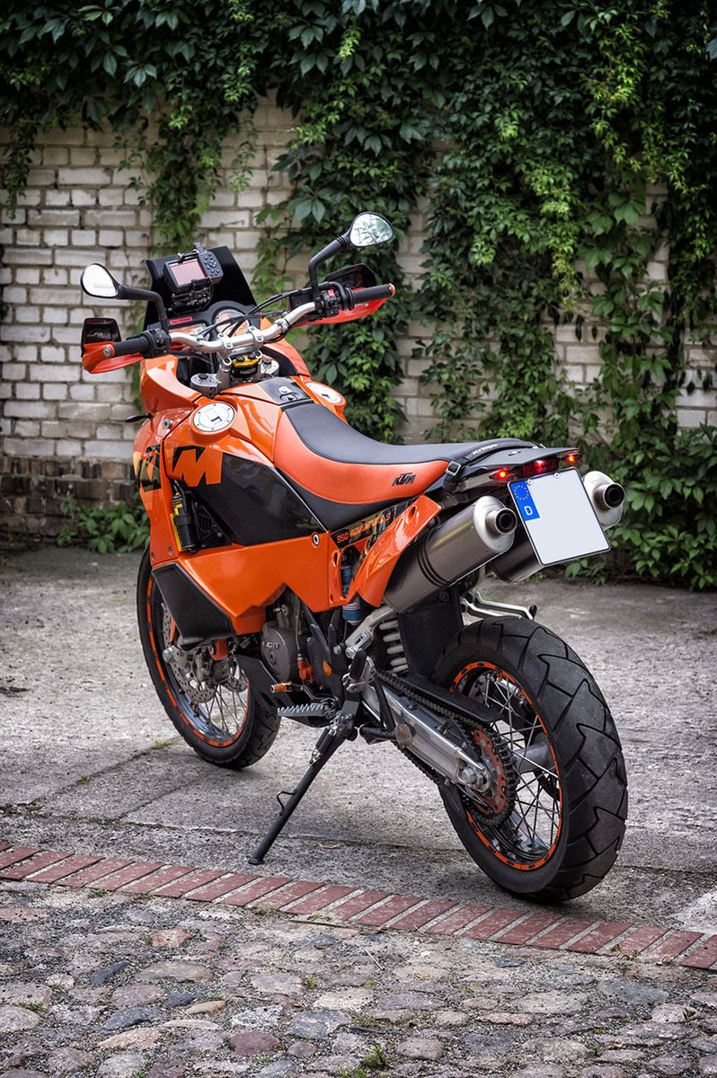

Das Ass im Ärmel heißt: Krümmer Serie plus Akras - 2 in 2 - sieht gut aus und funzt. Rolling Eyes . Die 2kg, die so ein Akratopf wiegt einzusparen unsure
Gegenüber den Seriendämpfern sind es ja immerhin 10kg (2in2)

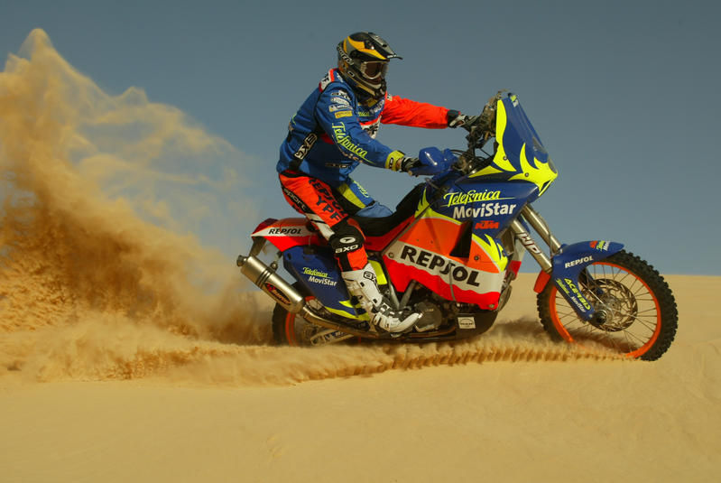

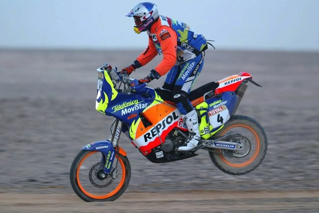

@kampfschnecke:
Geht aber besser...
Das wäre fast aus meiner GO!!! geworden, leider hab ich mich für ein anderes Projekt entschieden. Sad

Abgesehen davon paßt der Scottoiler (für Ästheten) auch in das Fach unter der Sitzbank... Wink
Von den Felgenrandaufklebern und den Straßensocken wollen wir erst gar nicht reden...

@the kid
Ja, schade, das wäre schön gewesen.
und zu deinen Anmerkungen:
Mein Offroad-Radsatz (Excel Felgen) hat keine Aufkleber. Cool
Der Scott Oiler ist für mich dort optimal und gegen technische Dinge, die sichtbar sind habe ich nichts. Optimal deshalb, weil man den Füllstand immer im Blick hat und das Fach unter der Sitzbank brauche ich ja für den anderen Krempel wie Werkzeug oder Erst Hilfe Set. Rolling Eyes
Mein Motorrad ist so, wie es ist, damit ich bestmöglich on und offroad unterwegs sein kann.
Es hat mich immer gereizt, mehr Richtung Gelände zu gehen, aber bei meinem Zeitbudget ist das unrealistisch, ich komme ein bis zweimal im Jahr dazu.
