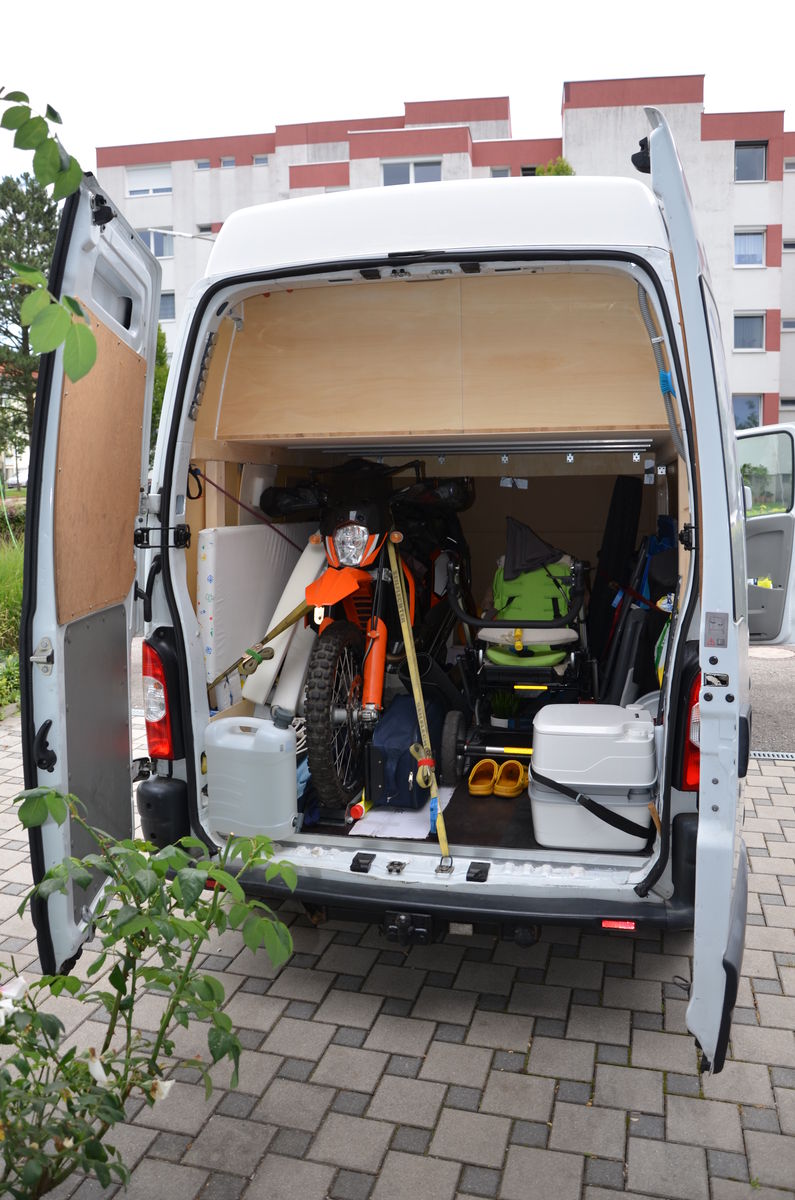

@endorphinX: Und so sieht das dann aus, in dem Fall waren keine zwei 690er sondern 1x 690er und Kinderwagen verstaut Smile
Das war unsere erste Ausfahrt nach dem Umbau, da war noch etwas Chaos in der Heckgarage, mittlerweile habe ich einiges an Verstaumöglichkeiten geschaffen.

@noha4210: Sieht super aus - nur für den Platz auf dem Porta musste Dir noch ein Fensterchen zum Öffnen für den Meerblick basteln! Rolling Eyes
Mit der SE wird das oder der Motorradträger hinter dem Bulli jedenfalls nicht gehen - da macht dann gleich der Bus den Wheelie bzw. die Grätsche. Mr. Green

Ich glaube, dass ich sogar ein Bild gesehen habe, wo eine 950 SM quer auf nen T4 drauf war. Die Ladeplattform geht bis ca. 240 kg.
Und du wirst lachen, ich hatte schon mal Meerblick mit offener Hecktüre Laughing
