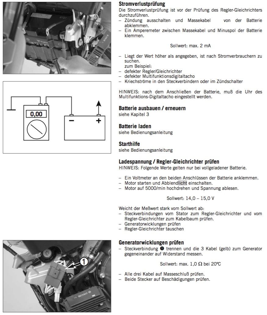

Hxlrm @ Fr, 22. Jul 2016, 11:00 hat folgendes geschrieben:
Moin,
Ok soweit klar!
Aber wie messe ich die Widerstände an der Lima?
Stecker ab (nähe Batterie) und 6 Messungen (PIN 1-2 / 2-3 / 1-3 und je gegen Masse ) in Ohm.
 Dateigröße:  133.79 KB
 Angeschaut:  452 mal

Moin,
Erste Daten:
Spannung Zündung aus: 13,03 V
Spannung Zündung an: 12,91 V
Spannung Zündung an + Licht : 12,43 V
Spannung Standgas : 14,04-14,06 V
Rest folgt später
Batterie Yuasa Ytz 14S Mf
Pole vom Anlasserrelais sehen erste Sahne aus, hab ich mir im Zuge der Inspektion schon angeschaut.

Moin,
So der Rest,
Ruhestrom am Batteriepol 0mA
Spannung beim Starten ~ 9V
Spannung bei 4500 Und 5000 U/min licht aus= 14,04 V

14,04 ist zu wenig!

Ruhestrom 0mA finde ich sehr wenig 🤔
14,04 Volt "BEI LICHT AN" wären lt. KTM OK - aber ich finde das sind ca. 0,2 bis 0,36 Volt zu wenig.

Möin,
Ich mess morgen nochmal mit Licht an, wenn zu wenig, neuer Regler?
Will im August nach Norge, da will ich es heile haben!
Würde jetzt erst den Regler und evtl. anschließend noch Batterie tauschen, wobei die ja nach dem Aufladen ganz gut funktioniert hat!
Richtiger weg?

Erst Messen und wenn Regler Defekt dann erst Regler tauschen und danach erst ggf. Batterie

Moin,
Spannung mit Licht an bei ~4000U/min = 13,8-13,9V
Was mich ein wenig wundert, dass die Spannung mit steigender Drehzahl gefallen ist wacko

Deutet beides klassisch auf einen defekten Regler 😖
