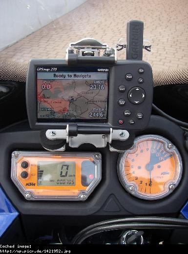

Also ein paar kleine Vibrationen bleiben. Die bekommst du nicht weg.
Das war bei der Halterung vom SP III nicht anders.
Aber wenn ich das so von dir lese:
Entweder nimmst du als referenz die original Amaturen, das solltest du nicht machen
oder bei dem Halter ist etwas faul.
Bei höheren Geschwindigkeiten ist das Navi ruhig. Die Schwingungen heben sich gegenseitig auf. Im Gelände bleiben halt die Vibrationen.
Ein Tipp:
Videokamera mitnehmen und die Situation filmen oder vom Sozia filmen lassen.
Da muß ja heftig bei dir wackeln

Ja, natürlich ist meine Referenz das Cockpit. Und zu dem schwingt das Navi ziemlich heftig auf und ab. Wenn man sich den langen Hebel von der Seite
anschaut, ist das auch nur verständlich.
http://forum.lc8.info/uploads/post-206-1113386184.jpg
Ein Tipp:
Mhh, eine Idee wärs. Würde ich bei Bedarf auf diese Art dokumentieren.
Ich warte erstmal die Lieferung von TT ab. Die Jungs senden mir netterweise
den nicht abschliessbaren Halter, den einige hier montiert haben und der gut halten soll (siehe Posting von Andy) und eine Lenkerstrebe. Wenn mir das mit dem Halter nicht zusagt, oder auch zusehr "wackelt", kommt der 276C an den Lenker.
Ist zwar nicht das, was ich mir erhofft hatte, weil die Position im Cockpit echt super ist, nur fahre ich nicht nur glatte Landstrassen und von daher soll das GPS einigermassen fest sein.

ich würde auf alle fälle die gummistopfen rausnehmen - bringen sowiso nichts.

Tu dir selber den gefallen und befestige das Navi nicht auf der Mittelstrebe.
Der Blick übers Cockpit zum Navi ist ideal. Auf der Mittelstrebe montiert muß du standig "runter" gucken. Beim Fahren im Stehen ganz zu schweigen.

Ja. Ich verwende die Halterung von Bikertech. Smile

Ganz einfache Lösung für den TT-Halter:
Einfach einen etwa ziegelsteingroßen Schwamm aus dem Baumarkt zwischen Navihalter und Scheibe stecken - schön ruhig das Ganze. Smile
Funktioniert bei mir schon über 3 Jahre und der Schwamm wurde nur einmal gegen nen neuen getauscht.
Gruß Roman
PS: Den Schwamm in der Folie lassen, dann saugt er sich nicht voll.

Habe auch den TT Halter aber da wackelt bei mir nicht viel. Ist auf jeden Fall nicht störend und das 278er Navi lässt sich zu allen Zeiten gut ablesen.
