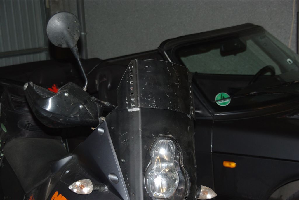

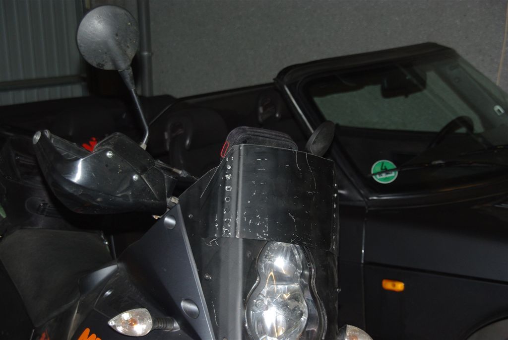

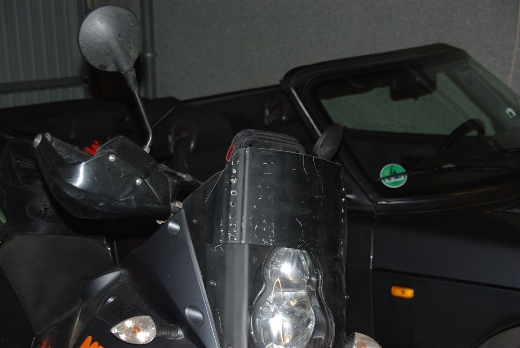

Mir ging das „Kopfrütteln“ auch auf den Keks.
Dagegen gibt es ja den Lösungsansatz „Absägen“, wie so oft geschrieben ist das notwendige Maß aber individuell.
Ich habe mir damals ein verstellbares Muster aus Alu nachgedengelt. Damit lassen sich Abschnitte zwischen 50 und 150mm in 20mm-Schritten simulieren. (Bei mir sind es dann 110mm geworden.)
Das Ganze ist sicher kein handwerkliches Meisterstück, erfüllte aber seinen Zweck.
Wenn jemand das Ding auch ausprobieren möchte bevor die Säge in Aktion tritt, Nachricht genügt.
(dunkle Garage => miese Photos, sorry)

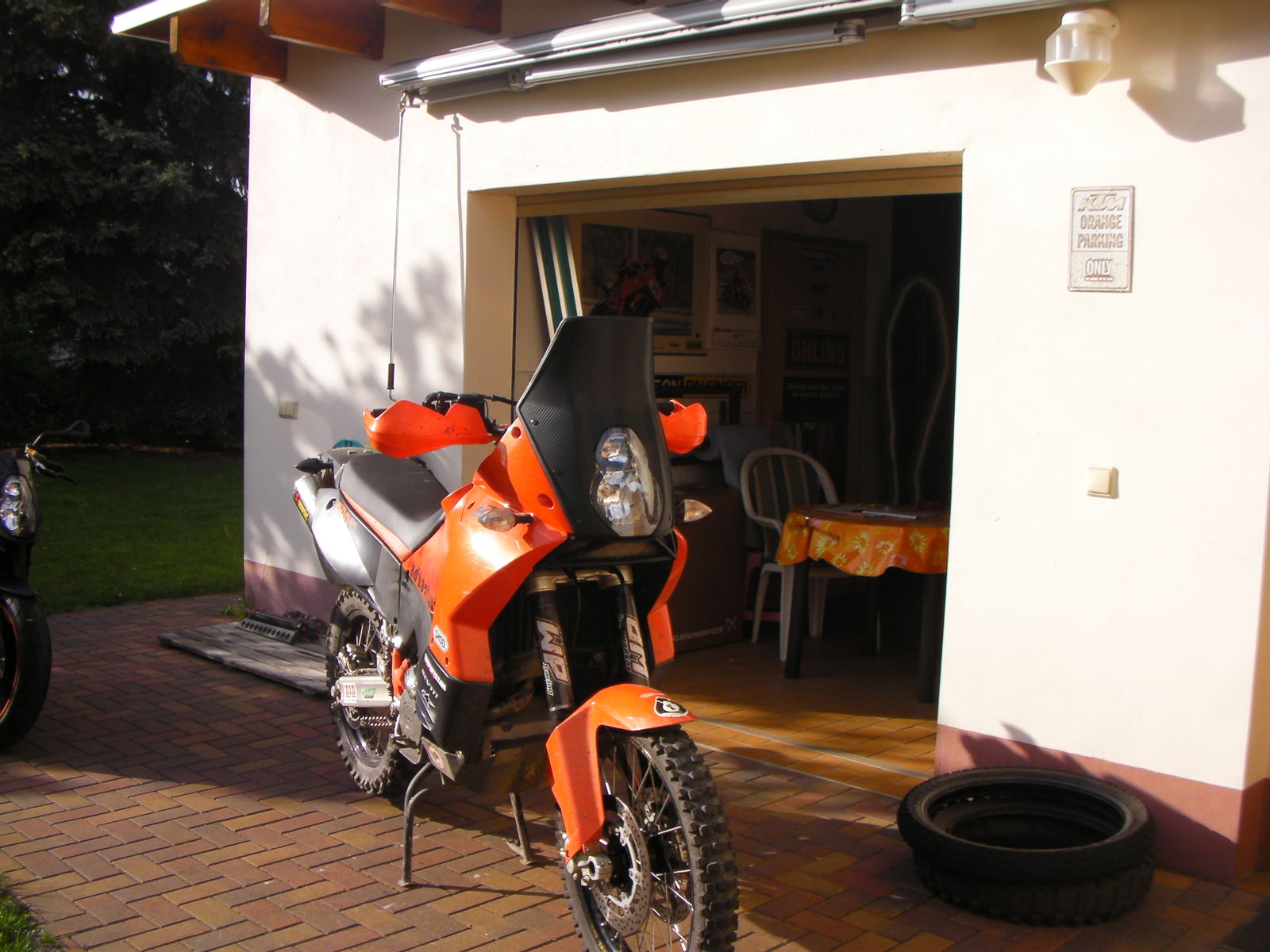

Ich persönlich ( 1,78 m ) stelle keinen grossen Unterschied zum Orginal fest. Ein Forumsmitglied ( towe, 1, 98 m oder so ähnlich ) ist von Seiner @ unmittelbar
auf meine umgestiegen und meinte, der Nachbau sei für Ihn Windtechnisch besser. Danach war ich meinen zweiten Rohling los.

Na das hat doch mal was. Optisch gesehen eine gute, wenn nicht, beste Lösung.
Hmmmm.... Haste am WE Zeit ein wenig zu basteln? Very Happy
