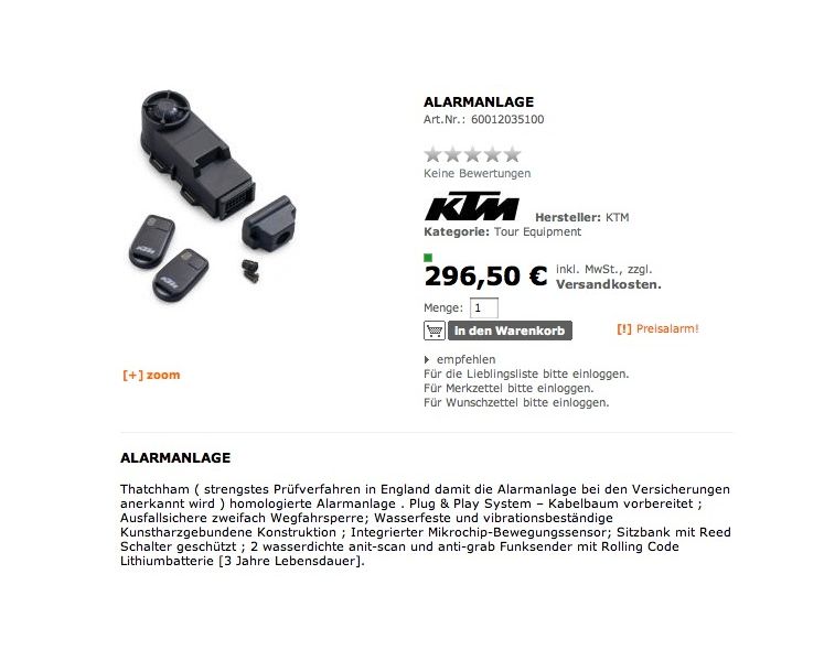

1. Hab zwar keine Adv. sonder eine 950 SM (2007), eine Frage kann ich die Legos 4 auch an den Alarmanlagenstecker der 950 SM einfach anstecken und es funktioniert?
2. Brauch ich dabei gar nicht die mitgelieferten Kabel bzw muss gar nicht rumfummeln damit? unsure
3. Kann ich bei KTM oder wo anders solche stecker kaufen, sodass ich die Alarmanlage ins Heck verpflanzen kann, da der Alarmanlagenstecker ziemlich kurz ist und ich doch lieber eine plug&play lösung hätte!
Vielen Dank Smile
lg Tom
PS: Aja kann sich die Alarmanlage (wegfahrsperre) während der Fahrt aktivieren sodass mir der Motor ausgeht und was macht ihr wenn ihr das Motorrad am anhänger transportiert? Steckt ihr die Alarmanlage ab...?
HotFireOffline
Anmeldungsdatum: 11.04.2007
Beiträge insgesamt: 3677
Alter: 49
HABE FERTIG
BeitragVerfasst am : Di, 15. Dez 2009, 15:57    Titel: Antworten mit Zitat
tombo @ Di, 15. Dez 2009, 3:23 hat folgendes geschrieben:
NEIN ! Da ist schon ein ganz anderer Stecker dran: 2x7 anstelle von 3x6 PIN !
UND WIE ! Da wünsche ich schon mal viel Spaß Wink ist aber machbar !
JA ! Im KTM SparepartsManuel sind "ALLE" Stecker drinnen !
Nur wenn Stecker, Kabel oder Alarmanlage einen Schaden nehmen.
Da gibt es einen Modus (lange Drücken 3 mal TON) den man über die Fernbedienung schalten kann für oder man programmiert die LEGOS dauerhaft um.
Was Du brauchst,
ist das:

Vielen herzlichen Dank für die Antwort... kann ich dann eigentlich wenn ich so einen Stecker habe die legos 4 mit dem Stecker verbinden und dann einfach anstecken oder ist das nicht möglich, weil die originale ist mir zu teuer... bin noch student... Wink
Die Frage kann ich Dir nur beantworten, wenn Du mir den Schaltplan von der KTM Alarmanlage 60012035100 besorgst, denn bei der Alarmanlage ist da noch ein Kabel was von ECU / BORDINSTRUMENT zur Alarmanlage geht und ohne Alarmanlage mit einem Dummy gebrückt wird - das bietet die LEGOS 4 nicht - könnte man natürlich imitieren, wenn man weiß, was in der Alarmanlage mit dem Signal gemacht wird.
