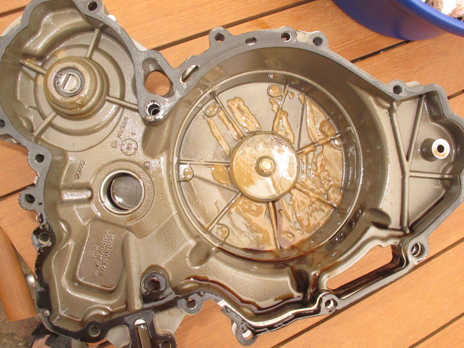

Naaa?
heute schon gekotzt?
wacko huh dry Mad heul gruebel contra

Kotze steht für: Kotze, in der Vulgärsprache Erbrochenes · Kotze (Kleidung), Umhang aus Loden oder eine Decke aus Wolle.
Unter einer Emulsion (lat. ex und mulgēre ‚herausgemolken') versteht man ein fein verteiltes Gemisch zweier normalerweise nicht mischbarer Flüssigkeiten.

Hab ja auch nicht behauptet, dass das Kotze ist!
Ist natürlich eine, durch die Kupplung emulgierte Masse. Hätte noch etwas AloeVera in den Kühler tun sollen und 'ne Firma gründen...

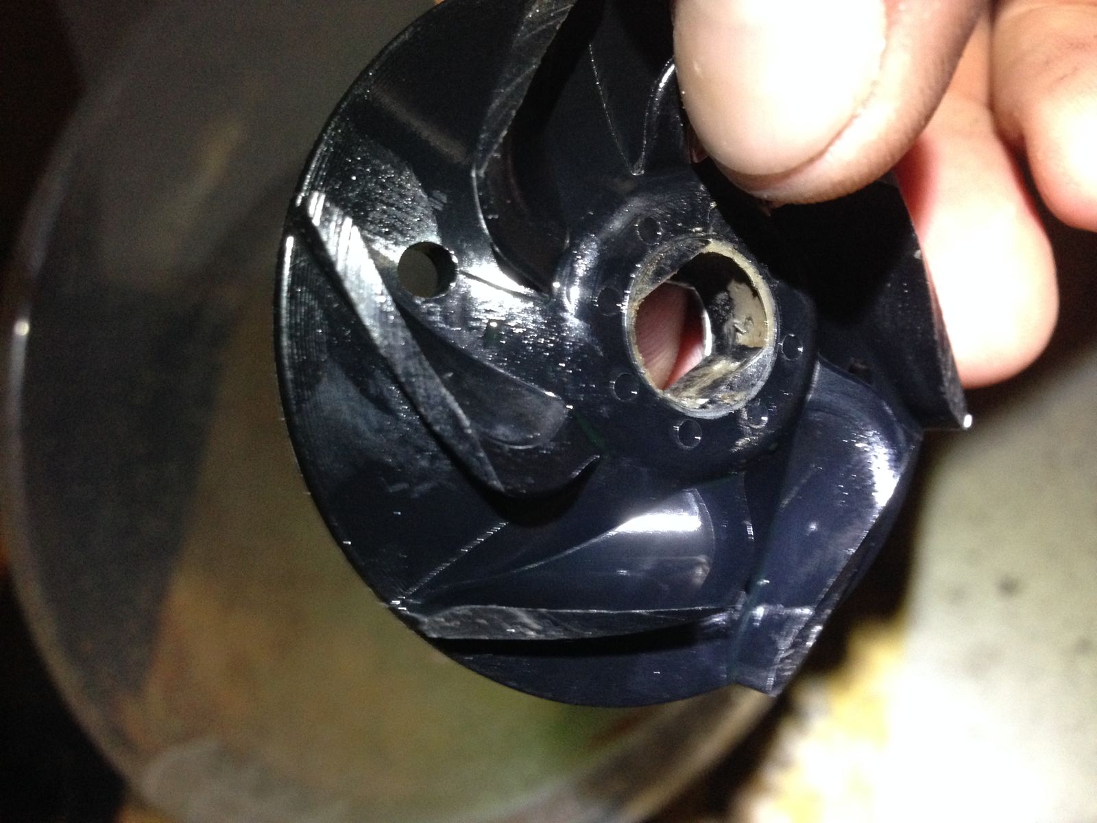

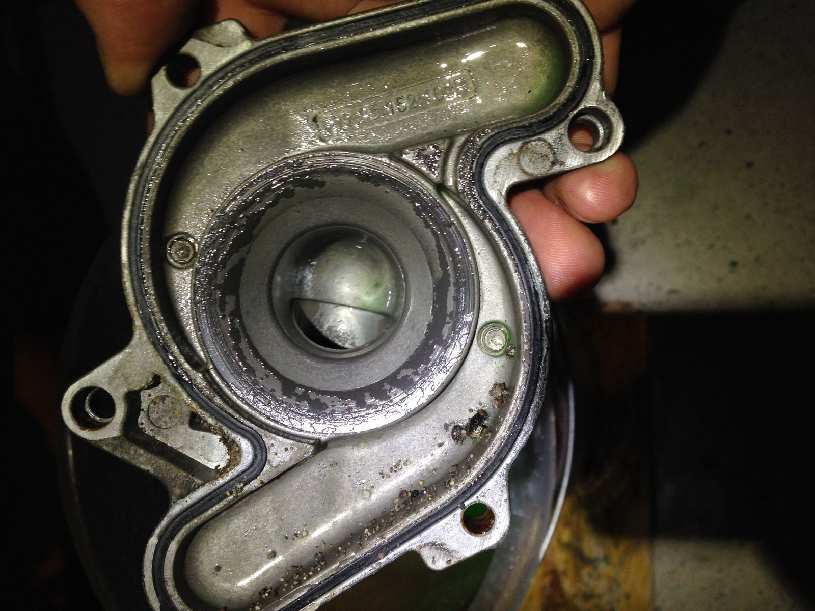

Hab bei meiner 2010er R nach 36.000 km den Wapu Repkit verbaut nach nicht sichtbarem Kühlwasserverlust.
Siehe Bilder, es war notwendig! Was ich mich nur noch frage, ist, wo der Dreck in der Wasserpumpe herkommt???? blink blink
Witzig, dass keiner schreibt, wie lustig es ist, den Krümmer abzubauen, vor allem ihn auszufädeln und vor noch allem, ihn wieder dranzubauen!!! Was ein spaßiger Zeitvertreib aber auch!! dry

Gehäuse mit Dreck
 Dateigröße:  286.6 KB
 Angeschaut:  671 mal
Wasserpumpenrad mit ordentlich Schleifspuren
 Dateigröße:  222.16 KB
 Angeschaut:  683 mal
