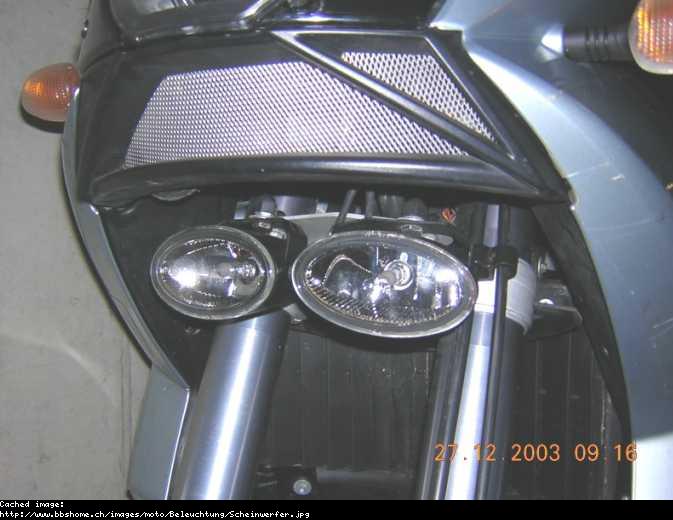

Wunderlich hat einen Zusatzscheinwerfer der bei der Q an den Blinker geschraubt wird, ungefähr gleiche Größe. Schaut relativ klein aus, ideal wäre es noch , wenn man sie lenkerfest anschraubt, damit sie beim Kurvenfahren tatsächlich in Fahrtrichtung ausleuchten. Habe ich irgendwo in einer Zeitschrift so gesehen.
Was sagt Ihr dazu?
Gruß, Martin

Nur als Hinweis zum Anbau....
2.6 Nebelscheinwerfer
(Fundstelle: 93/92/EWG; StVZO § 52)
Vorhandensein: zulässig
Anzahl: einer, nach EG-Rili auch zwei
in der Breite:
Œ nach EG-Rili: bei paarweiser Anbringung symmetrisch zur Fz-
Längsmitte
Œ nach StVZO: höchstens 250 mm von der Fz-Längsmitte
entfernt; auch am Schutzbügel möglich
( DAS KÖNNTE BEI LENKERMONTAGE ENG WERDEN )
in der Höhe: nicht höher als Scheinwerfer für Abblendlicht
( AUCH DAS KÖNNTE BEI LENKERMONTAGE ENG WERDEN )
elektr. Schaltung: mit Begrenzungs-, Abblend-, Fernlicht
Einschaltkontrolle: zulässig
Noch mehr Infos hier
lichttech. Anlagen an KFZ
VG Schimmi

Wenn man sich unser Mopped im Profil anschaut kriegt man das mit der Höhe gut hin, wenn die Scheinwerfer unter dem Lenker montiert werden (und beim TÜV die Vorspannung aus dem Federbein rausnimmt und einen dicken Sack hinten draufsetzt Razz ). Und 500mm Abstand zwischen den Scheinwerfern (250 mm zur Mittellinie) bedarf IMHO auch nicht der Hexerei. Unser Lenker ist doch gerade mal knapp über 600mm breit, oder irre ich mich da. Hab am Schreibtisch gerade keinen zum Nachmessen.
Gruß, Martin
Und seit fast einem Jahr bestens bewährt . . .
