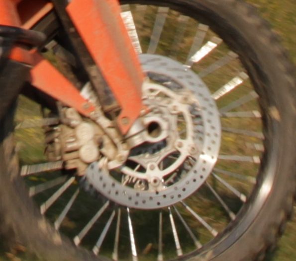

BeitragVerfasst am : Di, 7. Feb 2012, 8:51    Titel: Antworten mit Zitat
Ich würde die Bügel zurücksenden und die guten alten TT (KTM) Beügel nehmen.. (hattest du ja auch schon)
wenn sich da nicht noch mehr Leute melden, kann ich mir nicht vorstellen das SW da irgendwas ändern wird..
selbst bei solchen Aktionen und mit groben Reifen (große Stollen) schleift da nix..
was das ansonsten für das Mopped bedeutet will ich nicht wissen Razz
 Dateigröße:  126.45 KB
 Angeschaut:  517 mal
und hier mal der Platz am Gabelholm
 Dateigröße:  41.61 KB
 Angeschaut:  501 mal
