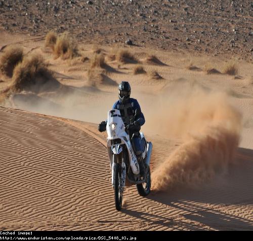

Hallo Zusammen
Ich hab Euch mal einen Bericht meiner Marokko-Tour versprochen. Leider hat es dafür nicht gereicht, aber ich hab immerhin mal ein paar Fotos hochgeladen.
Die Tour war grossartig, die KTM hat alles prima mitgemacht. Leider verbaut KTM heute keine richtigen Schläuche mehr, sondern eher sowas wie leicht gummierte Damenstrümpfe, und so gab es dann halt den zweiten Platten meiner Karriere.
http://www.enduristan.com/de/we-ride/david/marokko-2012.html
Beste Grüsse
David
Enduristan

Geile Bilder wub .

HAMMER! Very Happy
BeitragVerfasst am : Mi, 15. Mai 2013, 19:53    Titel: Antworten mit Zitat
WOW

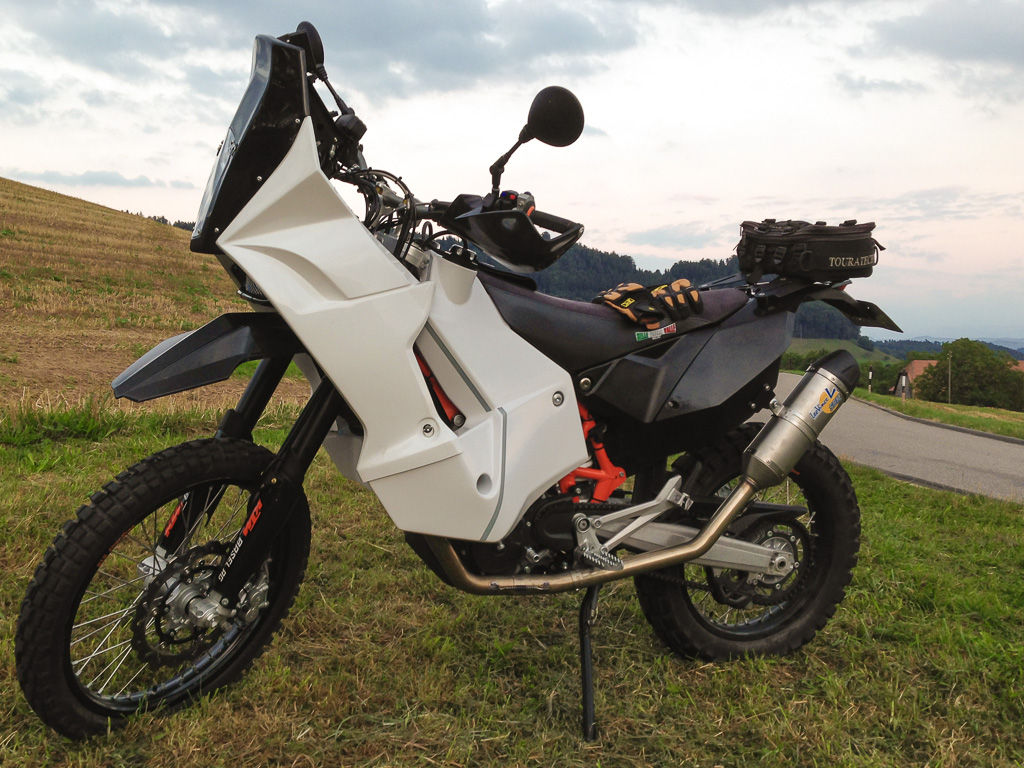

Diese Woche bestellt!
Nun leider warten Sad
haegar-69Offline
Anmeldungsdatum: 20.02.2006
Beiträge insgesamt: 143
KTM 690 R Defy
BeitragVerfasst am : Fr, 30. Aug 2013, 22:23    Titel: Antworten mit Zitat
da steht sie nun ... die Neue...
    -jünger
    -leichter
    -schlanker
    -blond
Smile
die Neue

BeitragVerfasst am : Sa, 31. Aug 2013, 7:57    Titel: Antworten mit Zitat
Wie siehts mit TÜV aus?
Wobei mich eher der Rallyraid umbau interessieren würde.

BeitragVerfasst am : So, 1. Sep 2013, 9:15    Titel: Antworten mit Zitat
Morgen Dan
Meine von KTM Basel ist in der Schweiz vollständig zugelassen und erfahrungsgemäss ist es in der Schweiz deutlich schwieriger als in Deutschland.
KTM Basel liefert die komplette Testdokumentation vom TÜV für die Tanks mit. Ich würde jetzt naiv erwarten, dass der TÜV die hauseigene Testdokumentation der Tanks anerkennt Smile
Für den Rallyraid-Umbau gibt es meines Wissens (noch) keinen TÜV.
Gruss David

BeitragVerfasst am : So, 1. Sep 2013, 16:37    Titel: Antworten mit Zitat
So gesehen ist dann der Baselumbau dann sinniger. Allerdings möchte ich nicht die nach unten laufende Krümmerführung und will den originalen Krümmerverlauf beibehalten.
Grumpy old ManOffline
Anmeldungsdatum: 01.09.2004
Beiträge insgesamt: 2100
Alter: 51
KTM 1190 Adventure R, 2013
 →  22.000 km
BeitragVerfasst am : So, 1. Sep 2013, 17:38    Titel: Antworten mit Zitat
Das geht aber nicht wegen den Tanks, odr?
danOffline
Anmeldungsdatum: 15.02.2009
Beiträge insgesamt: 1061
BeitragVerfasst am : So, 1. Sep 2013, 18:37    Titel: Antworten mit Zitat
Grumpy old Man @ So, 1. Sep 2013, 17:38 hat folgendes geschrieben:
Meines Wissens bei Basel nicht möglich und bei RR möglich
FSK4everOffline
Anmeldungsdatum: 27.09.2009
Beiträge insgesamt: 223
BeitragVerfasst am : Di, 3. Sep 2013, 8:04    Titel: Antworten mit Zitat
david @ So, 1. Sep 2013, 9:15 hat folgendes geschrieben:
Morgen Dan
Gruss David
Da wirst dich aber Umschauen in DTL. So wie das Toeff da steht ist es in DLT nicht zulassungsfaehig, und wenn, dann nur mit Einzelabnahme.
Der Grund ist ganz einfach: Modifikation an der Abgaslanlage.
Jetzt beweis mal, dass die Laerm und Abgasemmissionen nicht verschlechtert werden, zumal der Leo nur nen Steckkat hat. Ohne den Steckkat ist es sogar Steuerhinterziehung blink (auch wenn es sich nur um 0,00Euro handelt).
Wenn es der Kruemmer der Rallye ist, dann ist eine Zulassung mit 17 PS moeglich Very Happy aber dann darfst auch Kat weglassen und auf Versager umruesten Mr. Green
Ich find den Umbau auch lecker, aber ich bin an meinen Umbau damals recht blauaeugig ran gegangen und es wurde beim Pruefer dann nicht guenstig. wacko Haette ich gewusst, dass ich bis heute noch nie damit angehalten worden waere, haette ich es nicht eintragne lassen ...
davidOffline
Anmeldungsdatum: 19.05.2004
Beiträge insgesamt: 29
BeitragVerfasst am : Mi, 4. Sep 2013, 10:47    Titel: Antworten mit Zitat
Morgen
FSK4ever @ Di, 3. Sep 2013, 8:04 hat folgendes geschrieben:
Das war bei mir natürlich auch eine Einzelabnahme (oder wie das bei uns heisst: Ausserordentliche Fahrzeugprüfung aufgrund technischer Änderungen). War aber eine kurze Sache.
Auspuffanlage war kein Thema, weil der Krümmer bis zur Lambdasonde identisch ist und der Schalldämpfer von KTM eine Zulassung hat (ich habe keinen Leo dran).
Wir die Situation in DE ist, kann ich aber tatsächlich nicht beurteilen.
Beste Grüsse
David
Enduristan
haegar-69Offline
KTM 690 R Defy
BeitragVerfasst am : Mo, 9. Sep 2013, 22:14    Titel: Antworten mit Zitat
bzgl. TÜV > auf der Rechnung steht "ohne Strassenzulassung" Punkt …
Wer es individuell versucht … kann Glück haben oder in die Tonne greifen …
Tanks lassen sich wahrscheinlich eintragen. Bei der Abgasanlage gibts aber kein TÜV Gutachten… Ausser für den Endtopf… der Krümmer ist aber mundgebogen und handgeblasen …
@David: ist der Krümmer bei Dir eingetragen ? Wo hast Du prüfen lassen ?
