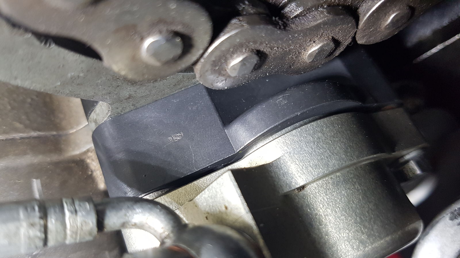

So...ich nochmal...
Habe jetzt 2 identische U-Scheiben (bei gestanzten Teilen immer ein Problem) mit 1,53mm zwischen KNZ und dem Distanzstück gelegt.
Jetzt funktioniert der Sigu wacko
Kann natürlich nicht so bleiben wegen Schmutz auf Kolben und Druckstange etc.
 Dateigröße:  204.22 KB
 Angeschaut:  422 mal

Kupplung wieder i. O.
Neues Distanzstück ( zw. KNZ und Motorblock ) gestern erhalten und heute getestet und nichts schleift mehr.
Nichts desto trotz, meine Lamellen weit runter. Werde ich mal messen beim Ausbau.
ERGO von der ganzen Sache:
Du stehtst in der Sibirischen Pampa oder in den Dünen der Westsahara und nichts geht mehr - 2 M6 Unterlegscheiben bringen dich noch einige Tausend Kilometer weit. Wink
OstMarkusOffline
Anmeldungsdatum: 24.01.2004
Beiträge insgesamt: 3396
KTM 790 Adv R
BeitragVerfasst am : Do, 11. Mai 2017, 20:12    Titel: Antworten mit Zitat
Auf jeden Fall mal gut zu wissen, dass ne Kupplung schleifen kann, weil nicht genug Spiel am KNZ ist! Mann lernt nie aus .... Cool
LumberjackOffline
Anmeldungsdatum: 13.08.2003
Beiträge insgesamt: 5027
 →  107.000 km
BeitragVerfasst am : Do, 11. Mai 2017, 20:40    Titel: Antworten mit Zitat
Nicht ganz richtig.
Viele Faktoren spielen da eine Rolle und somit auch viele Fertigungstoleranzen.
Kettenfangblech, Dinstanzstück, Kupplungspaket, Druckstange und KNZ.
Für mich wa<r in erster Linie wichtig, das die Karre läüft und nicht mehr süfft und ich alle 500 -700 km Hydro.Öl nachfüllen muß.
Im Frühjahr 2013 konnte ich kaum noch im 5. oder 6. Gang beschleunigen.
Dann kam eine neu Druckstange und alles war wieder gut.
Jetzt war mein, seit zig Jahen verwirktes Distanzstück der Grund.
(ausgelutschtes Distanzstück und ausgelutschter KNZ = noch greifende Kupplung / altes Distanzstück und strammer frischer KNZ = schleifen)
Demnächst werden es die Lamellen sein oder ich überbrücke es mit U-Scheinben für weitere tausende Kilometer Wink Rolling Eyes
