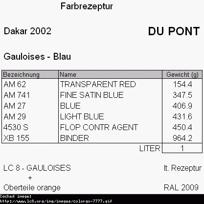

Hi Schlammsucher
Das Blau hat kein RAL-Code, weil es eben keine RAL-Farbe ist. Das Rezept bringt auch nur dann etwas, wenn dein Lackierer das Lacksystem hat, für das das Rezept ist. War bei mit nicht der Fall, deshalb haben wir dann aus dem Farbenkatalog einie ähnliche Farbe rausgesucht. Je nach Lichteinfall ist es schwach erkennbar, dass die Farbe nicht zu 100% stimmt. Der Unterschied ist aber nur sichtbar, wenn man ihn sucht.
Leider habe ich kein Bild wo die Schützer am Tank dran sind. Ich vergessen ein Bild zu machen als sie neu waren und jetzt sind sie schon wieder zerkratzt...
Weiter gibt es von Dupli-Color eine Spraydose, die dasselbe Blau hat. Siehe http://forum.lc8.info/viewtopic.php?p=58227#58227. Habe ich aber noch nicht selber ausprobiert.
Gruss Fabi

Hallo
da mein lackierer das lacksystem nicht verwendet kann er leider auch nichts mit der farbrezeptur anfangen.
hat jemand von euch eine farbnummer für die go?
danke im vorraus

hier sind die KTM-Farbcodes zum Bestellen der Farbe.
Such nach "DU PONT: GAULOISES BLAU"
Gurke
KTM-FARBCODES.pdf

danke gurke
mein lackierer kann aber wie gesagt nichts damit anfangen
es wäre schön wenn mir doch jemand von obengenannten Motorrad ein seidenteil zur farbanalyse leihen kann.
