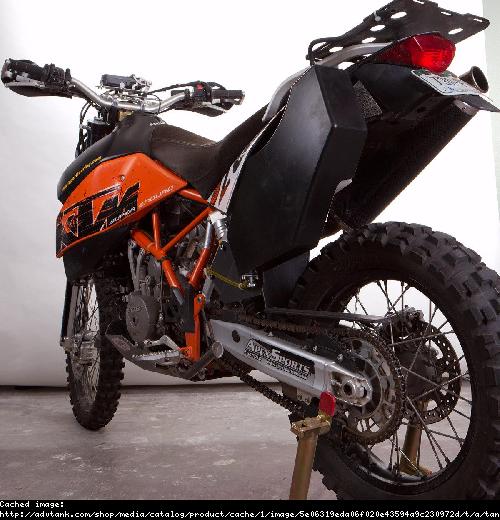

BRB(Blöder Rübenbauer) @ Fr, 24. Okt 2008, 17:32 hat folgendes geschrieben:
Hat jemand Info, wann der Seiten(Heck-)tank von Black Dog feddich is?
Kaufen kannze: http://advtank.com/ - 395 $ plus
http://advtank.com/shop/950-superenduro-fuel-tank.html
2006er 950 SE - sonst nix

BeitragVerfasst am : Fr, 21. Nov 2008, 21:24    Titel: Antworten mit Zitat
hab mir schon sowas gedacht.
wollte es nur genau wissen.
Danke
Gibts den schon Erfahrungen mit dem Tank.
cu Rainer
