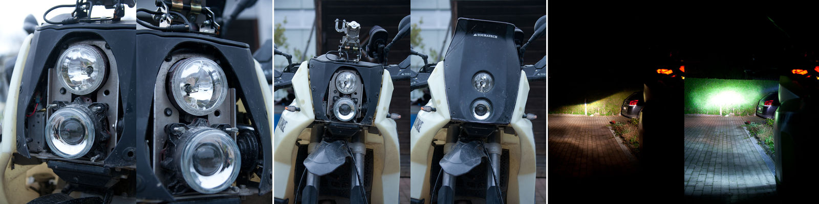

Hab gestern mal von meiner TT-Einbaulösung noch Fotos gemacht und dachte evt. passt ja am besten noch hierhinein unsure

Hallo Babilon
Die TT Lösung ist schon fein, hat aber auch echte Nachteile.
Das asymmetrische Licht ist nicht optimal für ein Motorrad.
Die Fahrbahn wir auf der rechten Seite sehr weit ausgeleuchtet. In Linkskurven passts noch, aber wenn du in eine Rechtskurve fährst und noch einbremst ist die Leuchtweite schlagartig weg und es ist zappenduster.
Ich habe die selben Lampen an meiner BMW XChallenge verbaut. Das Fahrwerk hat lange Federweg und mit Luftfederbein ist es wie ein Schaukelpferd. Nach dem Umbau voller Freude ausprobiert. Ja die Dinger brennen richtig Löcher in die Nacht da ist man gleich schnell wie am Tag unterwegs. Auf der Hausstrecke um Mitternacht und bei Vollmond in den Wald und in eine Rechtskurve eingebremst und es war auf einen Schlag absolut finster. Mondlicht weg und Moppedlicht auch aus, beziehungsweise 2 Meter vor dem Vorderrad wars gleissen hell. Mit Herzstillstand bis zum Stehen gebremst. Moped kommt aus dem Federn und es wird wieder hell. Ich stehe noch auf der Strasse aber einen Meter vor einem Baum, den hätte ich mittig getroffen.
Die scharfe Abrisskante vom Abblendlicht, gut auf deinem Bild zu sehen, ist mit Vorsicht zu geniessen.
Wenn ich Nachts mit der BMW schnell und auf kurvigen Strassen unterwegs bin brennt das Fernlicht immer und bei Gegenverkehr gehts wieder im schleichgang, links rum etwas schneller und rechts ganz langsam und ohne bremsen.
Also freue dich ab den Dingern, sind 'vollGeil' aber fang langsam an und werd dann schneller.
Gruss Alfi

Alfi @ Di, 10. Apr 2012, 23:50 hat folgendes geschrieben:
Hallo Babilon
Gruss Alfi
dafür gibts ja auch noch die Nebelscheinwerfer, welche aber gerade nicht verbaut sind Smile
KTM 990 Adv N 2007 (245mm)

Nebler hast du auch noch!
Gut zu wissen, wenn also mitten in der Nacht die Sonne ums Eck schiesst ist nicht der Weltuntergang sondern Babilon.
Gruss Alfi
