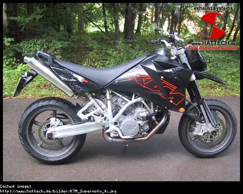

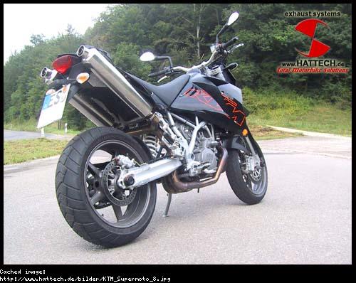

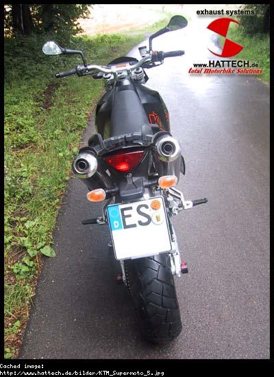

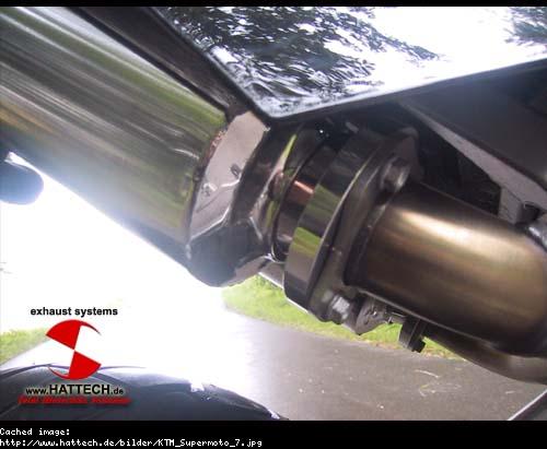

die tüten an deinem bike sehen wirklich gut aus. ist doch deine schwarze bei hattech gell? Wink
bin froh, das ich mich auch für die tüten entschieden habe. bin gespannt wann ich die dinger bekomme. heute bekomme ich erstmal meine 950er Mr. Green Mr. Green Mr. Green Mr. Green
gruß WALLO
pretenderOffline
Anmeldungsdatum: 16.10.2004
Beiträge insgesamt: 734
BeitragVerfasst am : Mo, 22. Aug 2005, 14:33    Titel: Antworten mit Zitat
@ Wallo
Haste meine Schwarze Live gesehen? blink Very Happy
Oder auf http://www.hattech.de/KTM_Supermoto_950.html ? Cool
