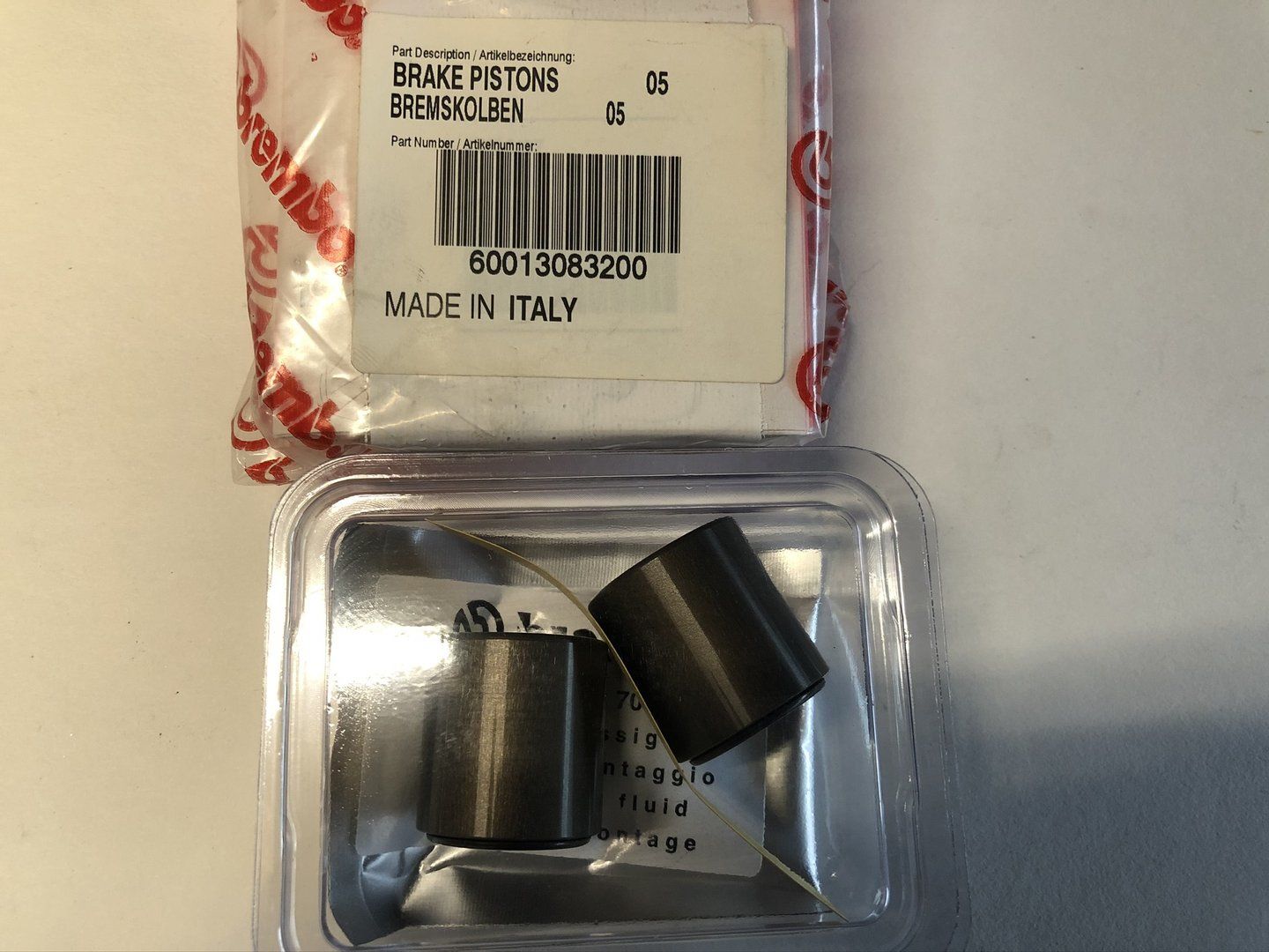

lucky_lucke_de @ Sa, 10. Dez 2022, 18:03 hat folgendes geschrieben:
...wie kann ich an den Kolben der Bremse erkennen ob meine schon upgedatet worden sind...
die Bremskolben 60013083200 haben eine Art Hitzeschutzplatte auf der Anlagefläche zu den Bremsbelägen - auf dem angehängten Foto nach unten weisend. Ob man den Unterschied zu den früheren Bremskolben gut erkennt, wenn man die Beläge zieht, kann ich dir nicht zuverlässig sagen. Ist zu lange her, daß ich die mal ausgetauscht habe... Aber grundsätzlich würde es nicht schaden, mal die Hinterradbremse mit neuen Kolben und Dichtungen zu überholen - auch wenn vor nunmehr rund 17 Jahren diejenigen mit Hitzeschutz mal eingebaut worden sein sollten, oder? Durch hart gewordene Dichtringe kann die Bremse immer wieder Luft ziehen, und harte Rechteckringe ziehen die Bremskolben nicht mehr ausreichend zurück beim Lösen der Bremse. Beides fördert den Hitzeausfall der Bremse.

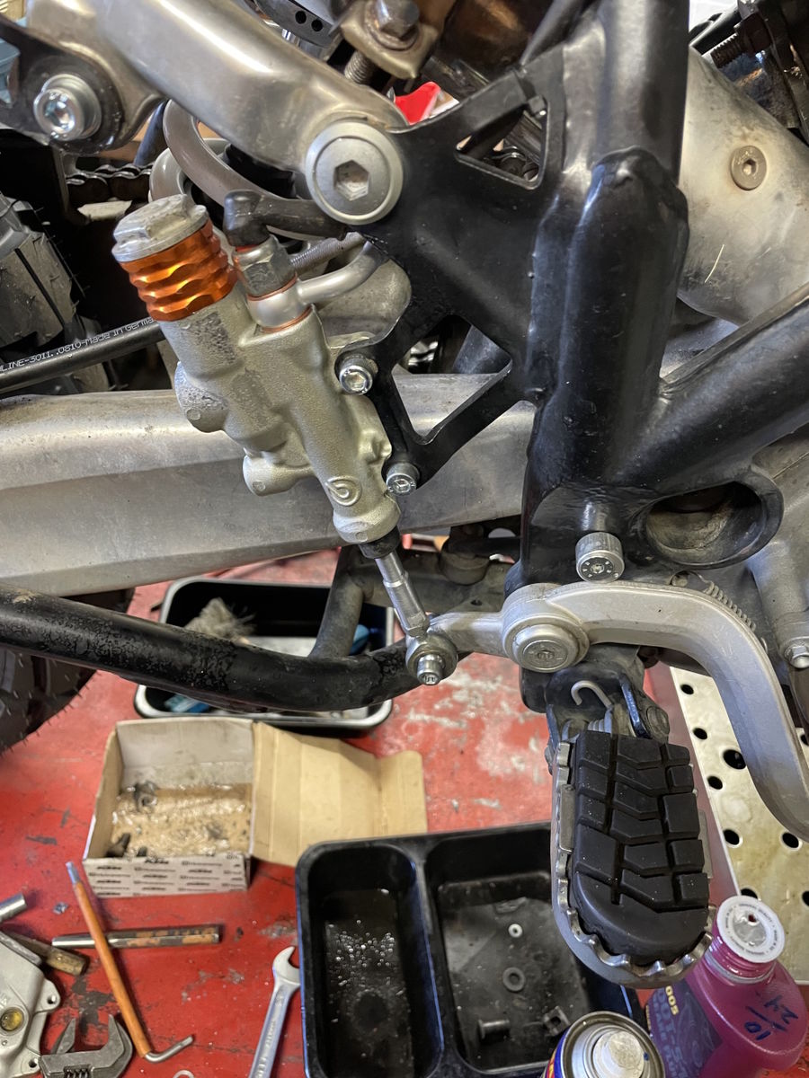

Ich habe heute auf eine Bremspumpe einer 350 EXC umgebaut.
Demnächst gehts auf den Balkan.
Bin gespannt wie´s sich verhält...

Bin jetzt 3500km seit dem Umbau gefahren.
Bis jetzt einwandfrei. Gehäuse wird zwar auch Heiss (Vom Auspuff), aber konnte keine Verschlechterung feststellen.
Hinweis: Du brauchst ne Drehmaschine und etwas Alu Rund, einen M6 Gewindebohrer, sowie den Anschlag am Rahmen für die Arbeiten.
Ist nicht Plug&Play.
