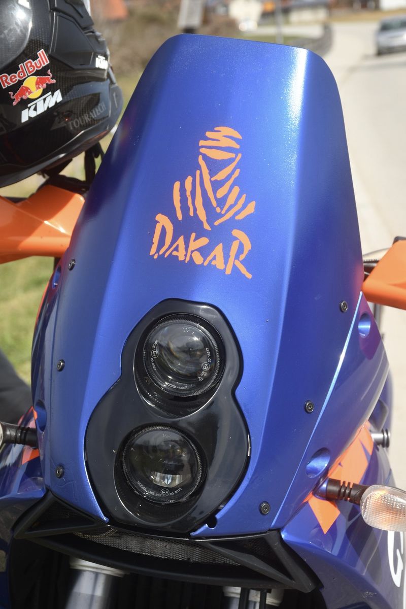

BeitragVerfasst am : Sa, 24. Feb 2024, 10:23    Titel: Antworten mit Zitat
Servus,
Ich habe die LED Scheinwerfer aus dem Forum von irgendwann mal, egal.
Dazu ein originales lackiertes Windschild, kurzzeitig hatte ich auch mal das Rade Carbon dran, aber aufgrund der Trachtenvereinsituation in Bayern wieder demontiert, war mir zu riskant.
Ich glaube bei einer nicht zulässigen Windschutzscheibe, ist die Fahrt zu Ende und nix mehr mit heim fahren.
Viele Grüße Nono
