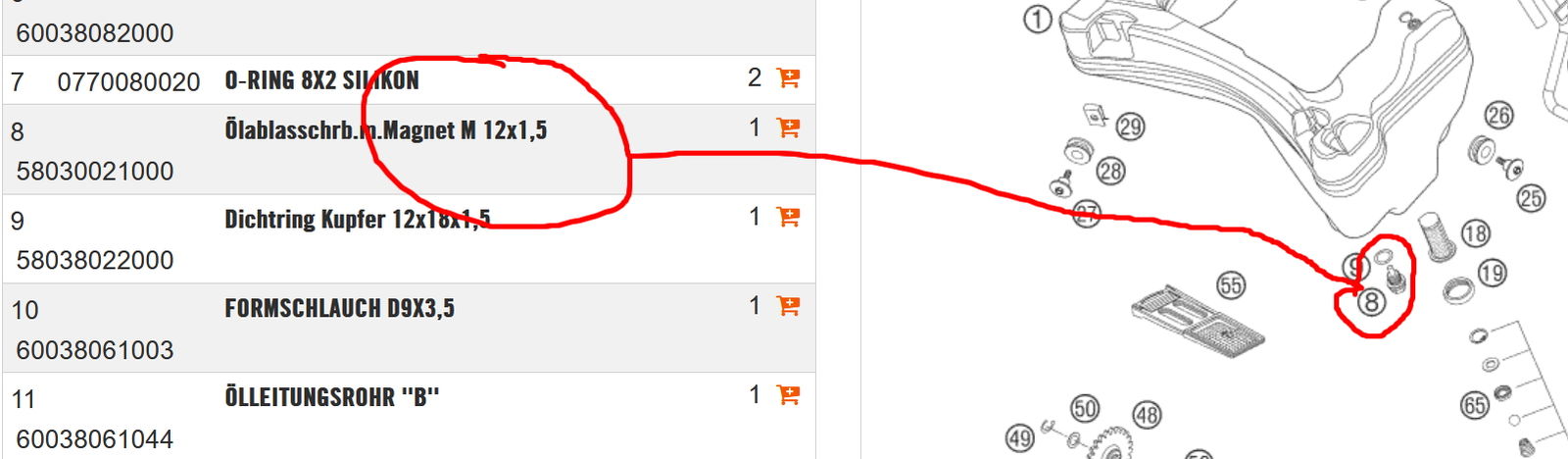

Ach ja, welche Maße hat denn die Ölablasschraube am Öltank?
Würde die gern durch eine Stahlbus ersetzen.

BeitragVerfasst am : Fr, 7. Mai 2021, 11:44    Titel: Antworten mit Zitat
Selbständig mal die Ersatzteillisten durchschauen wäre keine Option?

BeitragVerfasst am : Fr, 7. Mai 2021, 12:49    Titel: Antworten mit Zitat
Durchaus! Mr. Green
Nur bei mir stand keine Dimension dabei...nur bei der unteren am Motorblock mit dem Magneten.
Ich danke!
