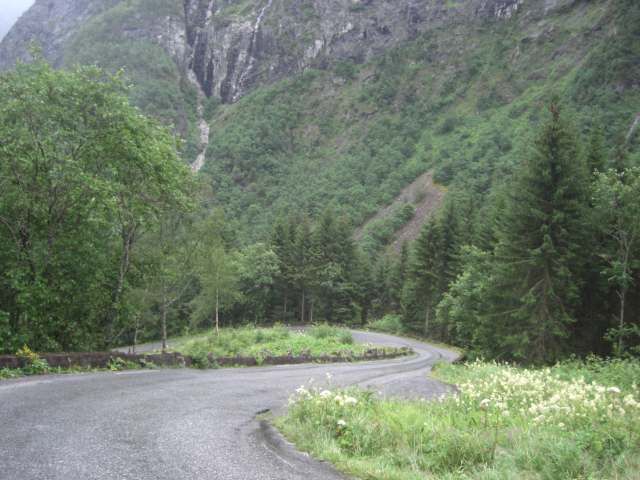

Ich dachte erst ich hätte die Beläge verloren. Dann bei KTM in Bergen der große Schrecken -> abgebremst. Unmöglich.
Nicht nach 1600km. Und mit dem Fuß auf der Bremse stand ich auch nicht. Habe Zeugen da ich Guide war und vorne gefahren bin.
Fing an mit leichtem quitschen und auf einmal blink weg. Nix Bremse hinten.
Hatte besonderen Spaß damit auf der Stahlheimskleiva, der steilsten Straße Norwegens. 13 Kehren und 350 Höhenmeter.
Ach ja, es waren Sinterbeläge drauf. Habe ich jetzt wieder drauf und die haben bis jetzt 4000km ohne Problem überstanden.

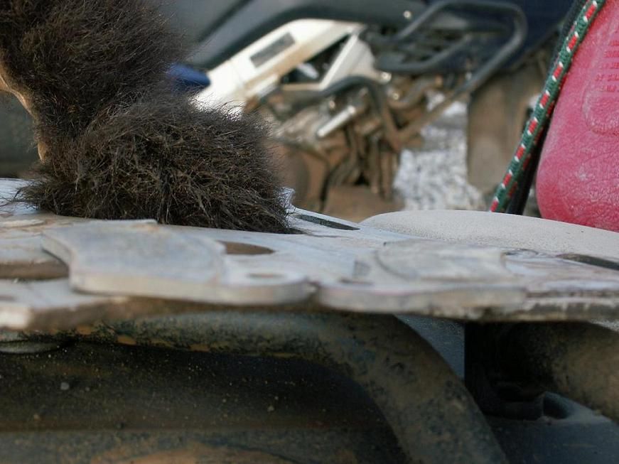

Wo sind die Beläge?
 Dateigröße:  56.58 KB
 Angeschaut:  549 mal
Die Stahlheimskleiva
 Dateigröße:  91.81 KB
 Angeschaut:  533 mal

Das gleiche ist im letzten Jahr auch zwei mal passiert. Innerhalb von 1200Km jeweils waren die Beläge weg. Beim ersten mal war es so schlimm, das die Scheibe gerissen war. Die Strecke war jeweils sehr nass und mit sehr feinem Schlamm überzogen. Ich vermute mal, das die Beläge dadurch einfach weggeschliffen wurden. Jedenfalls ist es noch nicht wieder passiert.

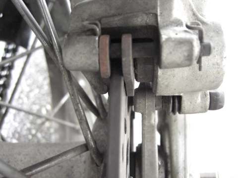

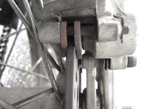

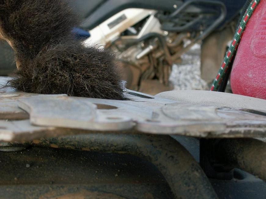

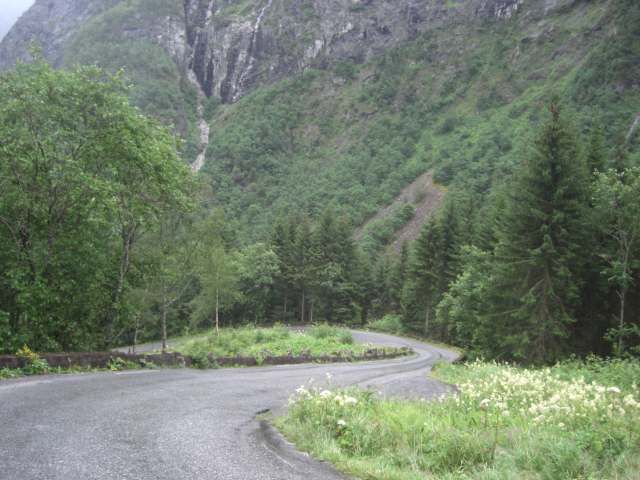

Das erste Paar Beläge war von Sommer und orginal KTM. Das zweite Paar hatte ich einem Neu Seeländer in Amerika abgekauft. Er hatte übrigens das gleiche Phänomen.
Ich meine, hier im Forum ist es auch schon mal angesprochen worden.
Anbei 2 Fotos über die Streckenbeschaffenheit (so richtig Offroad war das auch nicht, aber der feine Schlamm war warscheinlich schuld) und die Beläge nach ca. 1200Km
 Dateigröße:  126.6 KB
 Angeschaut:  5095 mal
 Dateigröße:  109.29 KB
 Angeschaut:  526 mal
