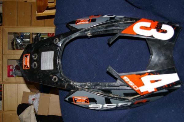

Sehr angenehm ist es, die Arbeiten im heimischen Wohnzimmer durchzuführen. Erheitert den Rest der Familie, man friert sich nicht den A*** ab und die Folie ist geschmeidig. Zunächst die frisch demontierten Plastikteile dekorativ aufstellen:
Image 7416
Sieht aus wie die hohe Stirn der @ - oder? Wink

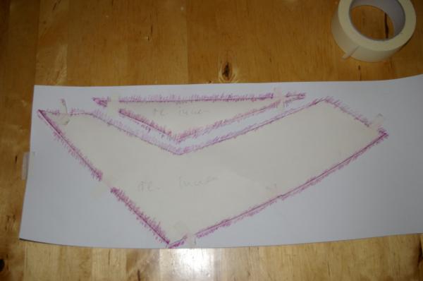

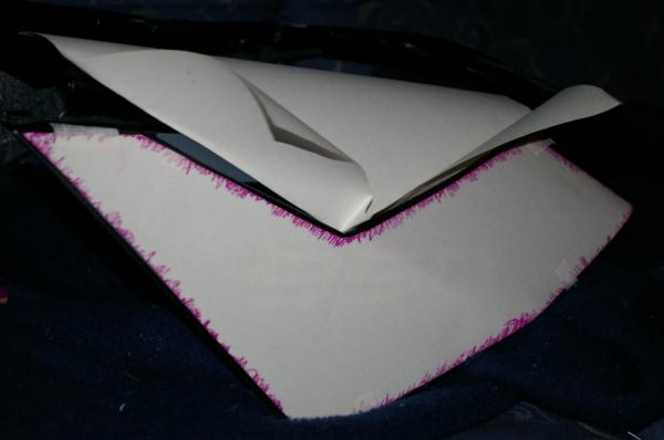

Alte Aufkleber, Startnummern u. dgl. entfernen. Ich habe die originalen Aufkleber belassen. Hält auch. Dann ein entsprechend großes Stück Papier auf das zu beklebende Teil legen und mit dem weichen Bunt- oder Bleistift die Konturen durchpausen:
Image 7419

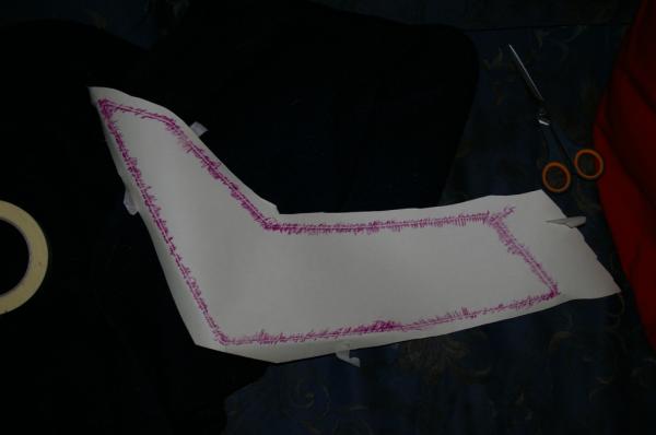

Bei "einliegenden" Teilen kann man das Papier auch direkt "reinknittern", dann an den Faltkanten abschneiden und danach nochmal exakt pausen:
Image 7420
An den gepausten Konturen entlang ausschneiden und mit der Oberseite (da, wo die Spuren vom Pausen zu sehen sind) auf die Rückseite der Lackfolie legen:
Image 7421

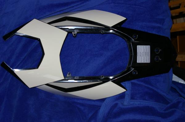

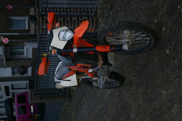

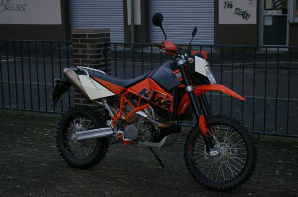

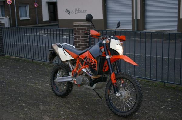

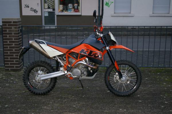

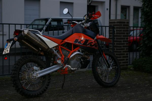

Und hier dann das Endergebnis.
Tadaaaa - die TakSE!
Image 7427
Image 7428
Image 7429
Image 7431
Image 7432
