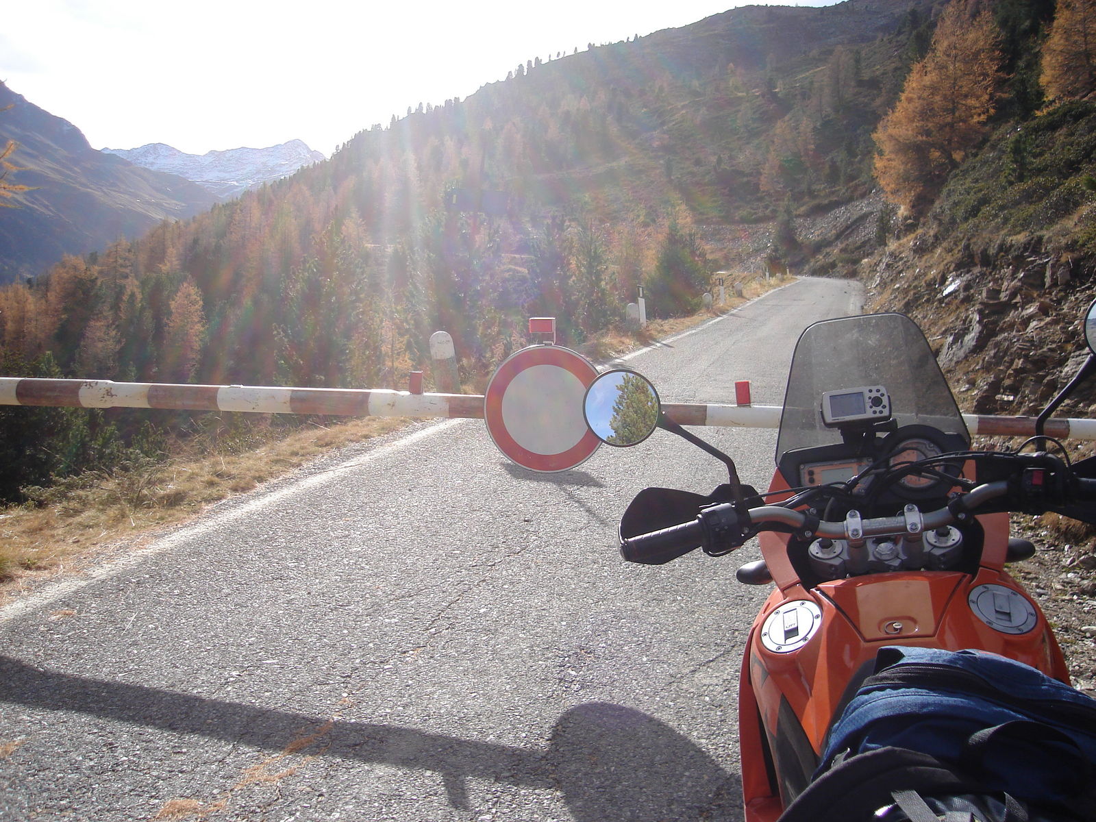

hallo leute
mir ist aufgefallen das bei meiner 950 S ´03 der linke rückspeigel soweit innen montiert ist das ich nur meinen arm sehe Sad . zwischen blinkeramatur und spiegelamatur (kupplungshebelklemme) sind gut 2-3 cm platz, da sonst kupplungshebel an dem aluprofil der handschale anschlägt. Sad
gibt es denn kurze und lange kupplungshebel? oder wäre es möglich das dies ein zubehör hebel ist?
da ich sie so gebraucht gekauft habe kann ich das nicht beurteilen.kann denn mal jemand bei sich nach schauen, ob dort auch soviel platz zwischen den amaturen ist?
danke schon mal

Vermute: kein originaler Handschützer oder Spiegel
Original sieht so aus:

Nein es besteht keine Lücke & ja es gibt kurze K.-hebel im Zubehör.

@ supersammy: Fotos vom Problem, dann ist die Antwort einfacher. Alu am Handschützer klingt nicht oginol!

Am Kupplungshebel gibt es eine Sollbruchstelle. Als diese bei mir ihre Aufgabe erfuellt hat, habe ich das ganze einfach noch nen bischen glatt gefeilt. Nun kann ich den Lenker gut festhalten und trotzdem die Kupplung mit 2 Fingern voll durchziehen. Und anstossen tut dann bestimmt nix mehr.

Es gibt zwar kurze Hebel, auch original KTM, hab ich selber, aber denen fehlt die Nocke, die den Kupplungshebelkillschalter betätigt.
Sollte man das Killschaltergeraffel nicht stillegen wollen, muss man wohl mit dem langen Hebel auskommen.

Bei den kurzen Hebeln hab ich einfach den alten abgebrochenen Hebel
draufgelegt, mit dem Filzstift die Nockenpos. auf dem kurzen Hebel
gekennzeichnet, ein Loch gebohrt und M3 Gewinde reingeschnitten.
Danach eine Linsenschraube reindrehen, und mit Zweikomponentenkleber
den Kreuzschlitz ausgefüllt. Hat keine 10min. gedauert + aushärten des
Klebers. Der Hebel ist bei mir seit ca. 20.000 Km in Betrieb und macht
bis jetzt keine Probleme.
Die kurzen Hebel sind übrigens mit der Kugel genauso lang wie der
abgebrochene Originalhebel.
Rolf

Ich hatte das gleiche Problem mit den Acerbis-Handschützern mit Alu-Bügel.
Ich habe mir dann einfach zwei 20mm-Alu-Distanzbuchsen drehen lassen und zwischen Lenkerende und Handschützer montiert (dort wo die lange Spannschraube in den Lenker geht).
Dadurch kann man die Schützer weiter außen montieren und der Hebel schlägt nimmer an.
Bei Gelegenheit mach ich mal ein Bild.

für die, die es noch interessiert. nicken Ich denke jetzt auch das es keinen originalen Handschalen sind.Könnte denn mal einer seinen Kupplungshebel messen.Vom Umlenkpunkt bis zum äußerstem Ende.Habe mal noch ein paar Bilder geschossen.
