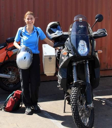

BeitragVerfasst am : Fr, 16. Mai 2008, 14:34    Titel: Antworten mit Zitat
hallo olaf,
anbei mal ein bild mit montierten schildern.
übrigens auch tante louise hat inzwischen so ein windschild im sortiment - zumindest das "obendrauf" - allerdings nur in klar.
http://www.louis.de/_205e1e86e277ea0d8a507bfec7a76 ....... mp;artnr_gr=10006546
die seitenteile gab es zumindest bis vor 2 jahren noch bei mv - sonst mal per mail nachfragen.
seite von mv.
http://www.mv-motorrad.de/lshop,showrub,15485,d,1210944790-15485,003,,,,.htm
viele grüsse
blitz
p.s. vorab wegen weil der dummen fragen: nein, die frau links daneben gab es nicht im zubehör handel, mußte man heiraten - verdammt teure anschaffung.
