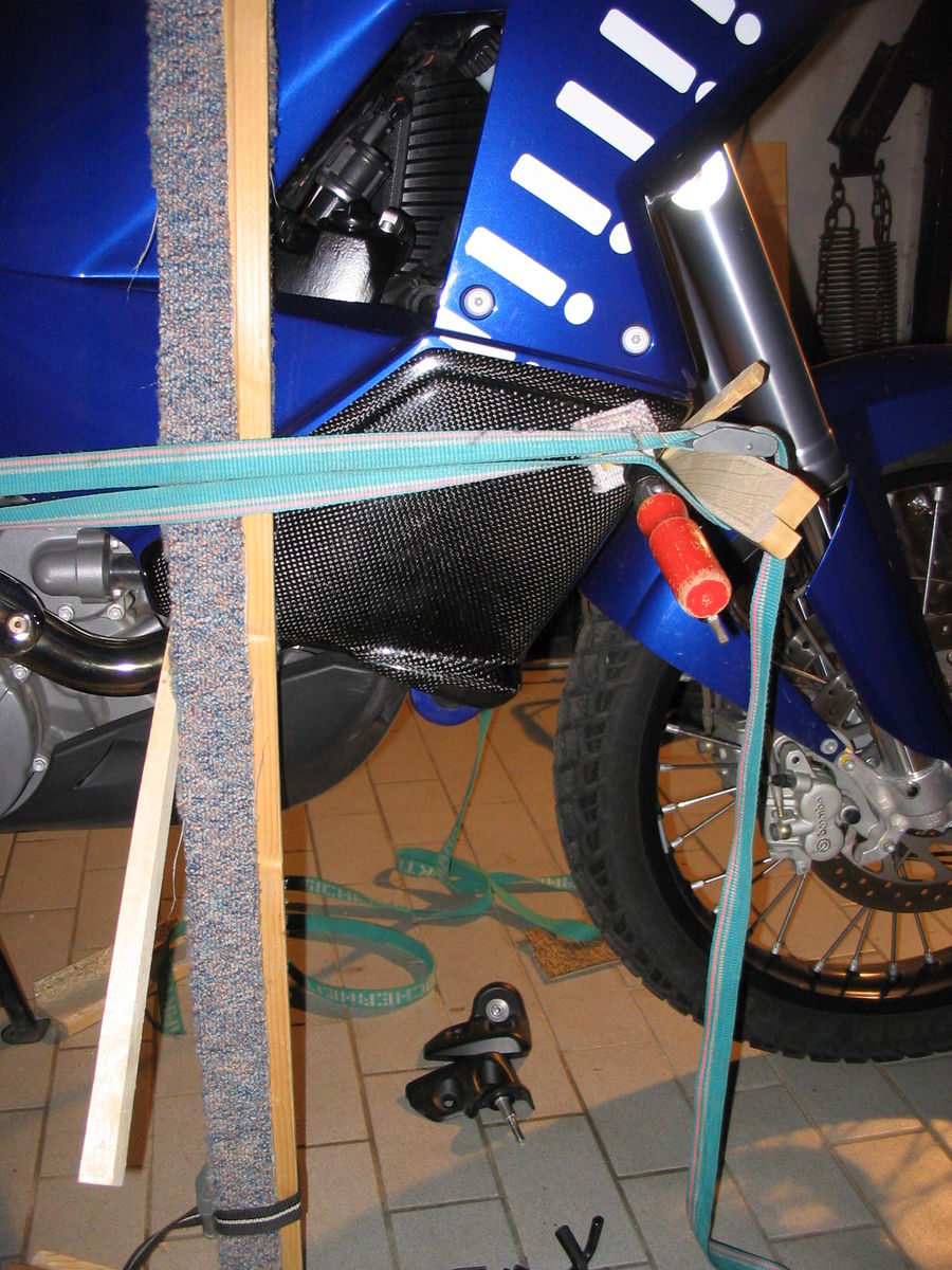

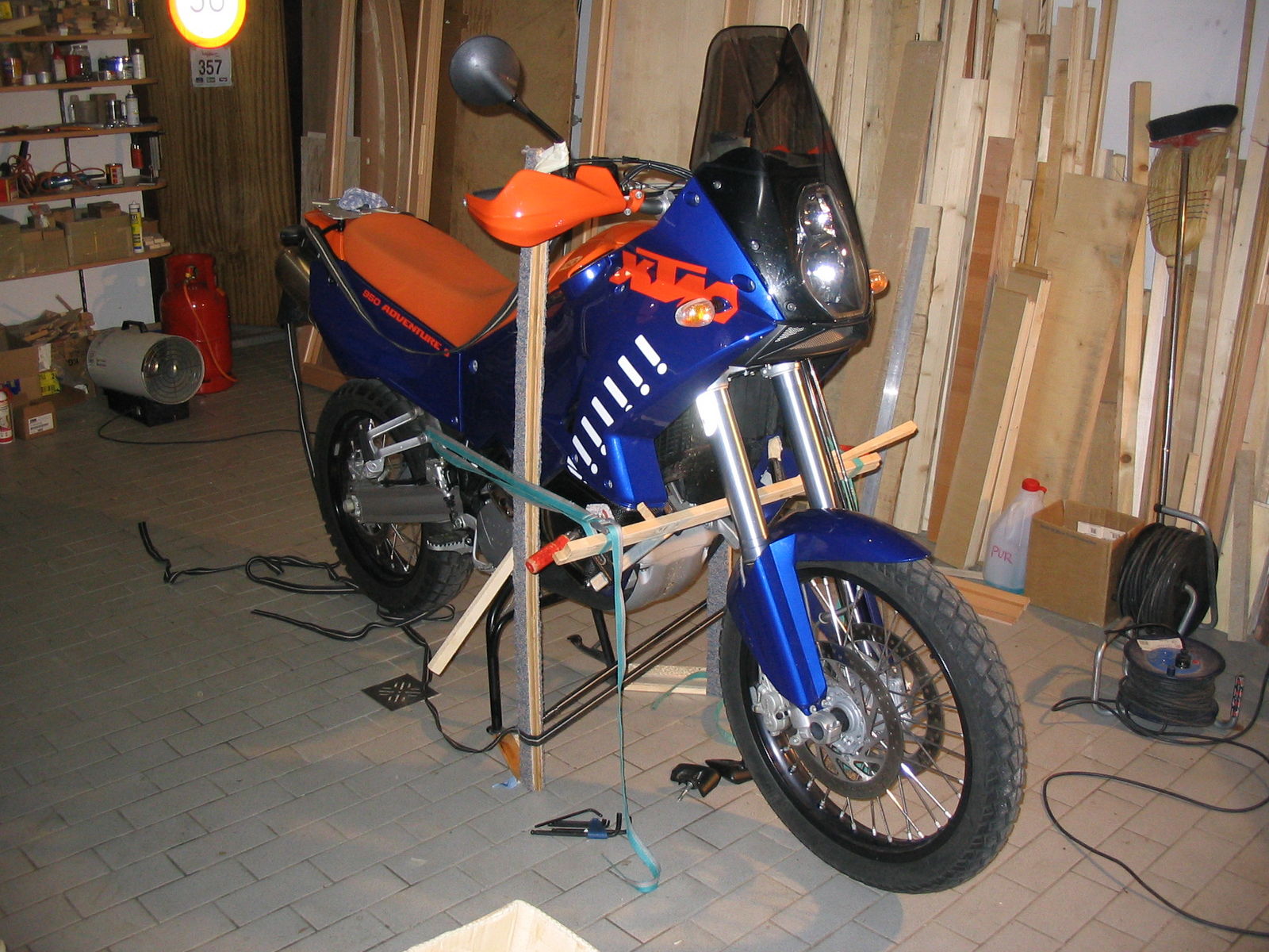

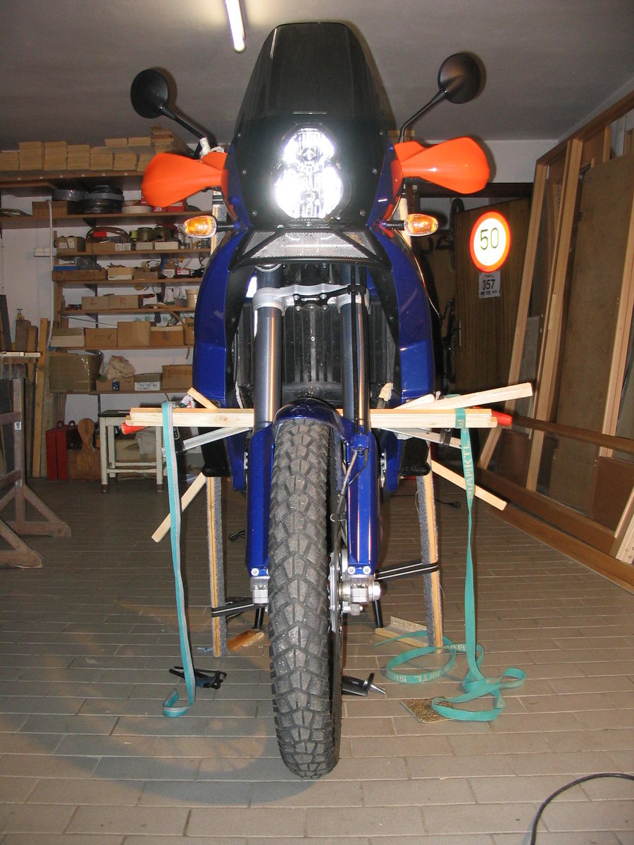

Wegen der Carbon-Ecken. Besorg Dir ein gutes Klebesilikon (nicht das billige Sanitärsilikon aus dem Baumarkt) und das Aufkleben ist kein Problem. (Die Klebestellen reinigen nicht vergessen) Leider waren die Carbon-Tankschützer die ich bisher bei 2 LC8 verbaut habe nicht sehr passgenau. Hab dann mit ein paar Spanngurten, Schraubzwingen und etwas kreativem "Vorrichtungsbau" nachgeholfen. Zum Schluss den Übergang zwischen Tankschutz und Tank noch mit Silikon versiegeln, damit kein Schmutz hinter die Schützer gelangen kann und dort eventuell den Tank zerkratzt.

hey - cewle konstruktion!
gefällt mir!! nicht schlecht!
ich seh da diese kleinen original kunststoff-sturzpads am boden liegen. hat beglaubt durch die form der carbon-schützer bleiben die kunststoffdinger drauf und die carbon-teile werden drüber montiert. anscheinend doch nicht!?
danke jedenfalls für deinen montagebericht und die nette baustelle!
