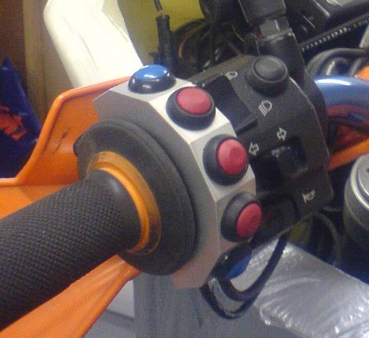

Hallöchen,
von meiner LC4 hab ich hier noch von Touratech eine Rallye5-Fernbedienung für RBTT und IMO (Foto von TT hängt an).
Die hätt ich natürlich gerne an der LC8 verbaut. Und ich hörte, dass das irgendwie passen muss.
Was kann ich dann genau mit den Tasten der Fernbedienung steuern?
Ok - die blauen Tasten sind fürs RBTT. Aber die übrigen drei Tasten?
Reset und Vor- und Rückspulen von Trip 2 evtl.? Oder kann man zwischen Trip 1 und 2 springen?
Oder ist es sinnvoll, gleich einen IMO zu verbauen?
Müssen die Stecker modifiziert werden oder passen die so? Kann ich leider nicht mal eben überprüfen, weil die LC8 kommt erst noch... ;)
Viele Fragen und für jeden Tipp dankbar, Rolling Eyes
Marc

Unseres Wissens nach sind die Fernbedienungen intern ähnlich (also mit 2 Dioden geschaltet und zwar damit die 3. Taste gelichzeitiges Auslösen beider Tasten simuliert). Normalerweise kannst Du ausprobieren welche Leitungen verwendet werdt müssen, allerdings nur die Leitungen der Fernbedienung.
Es dürfte nichts kaputt gehen solange Du nicht die Leitungen des RB-TT benutzt.
Viele Grüsse
Jochen
Ergo: Ich werde etwas rumfummeln. Ergebnis wird hier gepostet.
Hat jemand von Euch die KTM-Fernbedienung? Laut Schaltplan hat die vier Kabel. Die von TT aber nur drei. Also vielleicht doch keine Diodenschaltung?

ich hab das Teil verbaut.
Problem ist, dass die Beschaltung geändert werden muß, da das TT-Teil mit ner Diodenschaltung läuft. Bei der LC8 ist alles ganz simpel aufgebaut.
Sprich es fehlt das vierte Kabel.
Lösung: Den vergossenen Kunstoff warm machen, rausprökeln und das dreiadrige gegen ein vieradriges tauschen, sodass jeder Knopf einzeln gegen Masse geschaltet ist. Dann funzt es.
Man hat dann folgende funktionen:
Trip 2 -
Trip 2 +
Mode
Die Rückstellung ist im KTM-Kabelbaum nicht belegt. (Weiß der Teufel, warum)
Hab ich mit nem zusätzlichen Knopf in der Blinkerarmatur gelöst und das Kabel direkt auf der Platine am Set-Knopf angelötet. Funzt!

Ok Jens. Danke fur dein bericht. Super.
Noch ein paar fragen
Wo hast du den den schwarzen knopf gekauft ?
Hast du den mit ein einziger kabel an den resetknopf gelotet ?
Und wie has du alles wieder wasserdicht gemacht ?
Yoy once life for ever: ride the KTM adventure
yenzeeOffline
Anmeldungsdatum: 12.05.2006
Beiträge insgesamt: 1561
Yamaha XTZ660 Tenere
Yamaha Tenere 700
BeitragVerfasst am : So, 8. Aug 2010, 18:37    Titel: Antworten mit Zitat
Taster ist von Conrad:
http://www.conrad.de/ce/de/product/700521/DRUCKTASTER-IP67-DRUCKKNOPF-SCHWARZ
Zweiadriges Kabel dran und auf die Platine löten.
Wasserdicht gemacht hab ich das ganze mit handelsüblichem Heißkleber.
Jens
