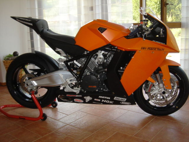

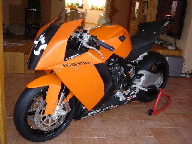

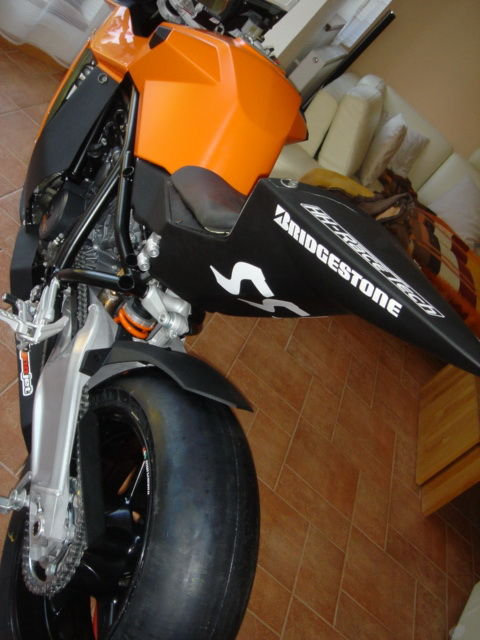

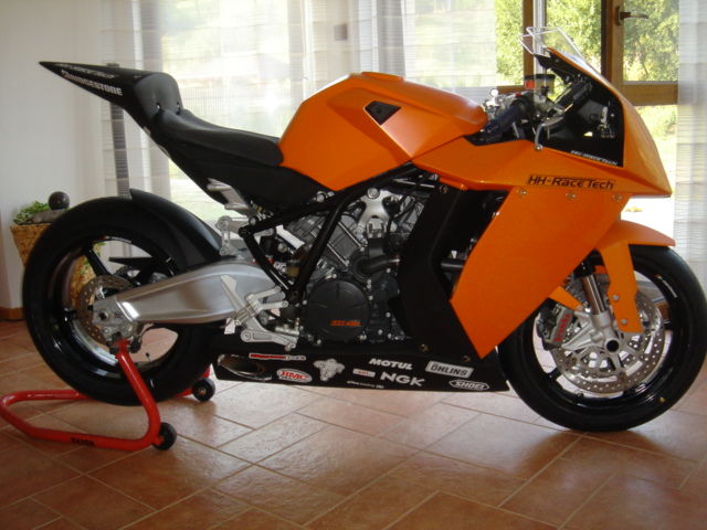

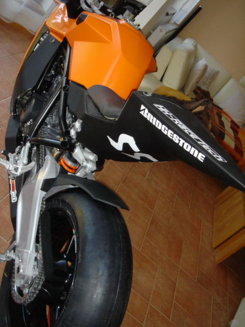

Hier mal ein paar Standpics, sind zwar nicht gut und fehlen noch einige Aufkleber.
Mal gespannt ob der Motor hält, man hört ja nix gutes..............

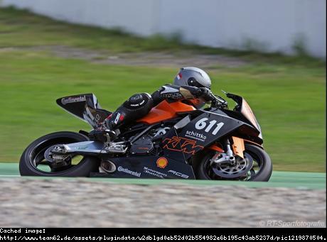

Das Bike ist im Serientrimm sehr gut! Auch die Lesitung ist für eine Serien-Zweizylinder in der Spitzengruppe. Unser Seriensportmoped hat jedefalls für die obere Begrenzung des Reglements gesorgt blink Ist halt etwas anderes als eine KiloGXer
Onno Bitter, Team62, Hockenheim, Sachskurve, Seriensport Vizemeister 2008 Foto: rt-sportfotografie.de
