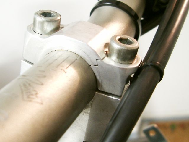

Beim Umbau der Lenkererhöhung festgestellt, jetzt bin ich am gruebel
Mögliche Ursache: mal falsch (ungleichmäßig oder zu fest) angezogen Question Materialfehler Question
PS: Motorrad ist mit Sicherheit um-und unfallfrei !

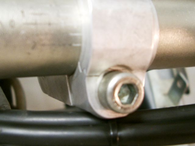

noch eins....

BeitragVerfasst am : Mi, 10. Sep 2008, 21:19    Titel: Antworten mit Zitat
Die Artikelnummer vom Dekozug hab ich noch nicht rausgesucht
Aber zu dem Foto kann ich nur sagen: Nach fest kommt ab... Smile

BeitragVerfasst am : Do, 11. Sep 2008, 7:26    Titel: Antworten mit Zitat
BRB(Blöder Rübenbauer) @ Mi, 10. Sep 2008, 22:19 hat folgendes geschrieben:
Zu fest kann ich eigentlich ausschliessen, da ich immer mit Drehmomentschlüssel (m.E. 20 Nm am Lenker) arbeite gruebel , bliebe ungleichmäßig gruebel War ja aber zwei Jahr montiert ohne was dran zu machen.....
Na ja, wird nicht so die Welt kosten.....

BeitragVerfasst am : Do, 11. Sep 2008, 10:17    Titel: Antworten mit Zitat
Sind das die originalen Schrauben Question
Kleinere Auflagefläche vom Schraubenkopf führt zu einer Verfälschung
des wirklichen Anzugmoments - weniger Reibung Arrow höhere Vorspannung.
mfg
LUT

BeitragVerfasst am : Do, 11. Sep 2008, 10:26    Titel: Antworten mit Zitat
lut63 @ Do, 11. Sep 2008, 11:17 hat folgendes geschrieben:
mfg
LUT
Die originalen, d.h. von KTM mitgelieferten, der 3cm Lenkererhöhung.
Werde die Auflagefläche im Vergleich zu den "ganz" originalen heute mal messen.....

BeitragVerfasst am : Do, 11. Sep 2008, 11:28    Titel: Antworten mit Zitat
mfg
LUT
Hm gruebel , könnte ein Ansatz sein. Dann hätte auch eine Stahlscheibe drunter nix gebracht. Hätte eher die Reibung noch mehr verringert.

BeitragVerfasst am : Fr, 12. Sep 2008, 6:51    Titel: Antworten mit Zitat
BRB(Blöder Rübenbauer) @ Do, 11. Sep 2008, 12:28 hat folgendes geschrieben:
mfg
LUT
Falsch, warum können Panzer auf der Stelle drehen? Große Fläche, wenig Reibung, oder? Die Kraft wird verteilt, vielleicht sollte man das ganz abbrechen und nachsehen ob ggf. ein Materialfehler vorliegt, sieht man oft am Bruchbild.

BeitragVerfasst am : Fr, 12. Sep 2008, 11:56    Titel: Antworten mit Zitat
sich fragend....ob Reibung hier der richtige Begriff ist ?
http://de.wikipedia.org/wiki/Reibung
Zitat:"...Meist nur in geringem Maße hängt die Reibung ab von der Größe der Kontaktflächen, der Relativgeschwindigkeit und vom Druck, den die Reibungspartner aufeinander ausüben...."
Nichts desto trotz kann sicherlich durch eine Größenveränderung der kraftübertragenden Fläche das Anzugsmoment verfälscht werden.
Wink
VG Schimmi
BeitragVerfasst am : Fr, 12. Sep 2008, 12:34    Titel: Antworten mit Zitat
Oder die kleinere Fläche des Schraubenkopfes hat sich tiefer in das Material gedrückt und damit den tragenden Querschnitt verringert oder für einen Kerbriss gesorgt oder, oder, oder... gruebel Dann hätte eine Stahlscheibe doch was gebracht. Nämlich die Fläche vergrößert!
Allerdings muß ich Celaus recht geben. Der Verdacht auf einen Materialfehler liegt nahe. Wenn ich daran denke, wie ich die Teile manchmal anknalle und es hält trotzdem ...

BeitragVerfasst am : Fr, 12. Sep 2008, 12:42    Titel: Antworten mit Zitat
Das Neuteil liegt schon hier....
Die Ursache würde mich trotzdem interesssieren.... gruebel
@Zehlaus:Kannst du das was machen...
to.we

BeitragVerfasst am : Fr, 12. Sep 2008, 12:50    Titel: Antworten mit Zitat
ich habe beim Wechsel der 3cm KTM/Touratech Erhöhung auf den Bone auch zunächst die Schrauben der KTM Erhöhung reingesteckt. Bereits beim ersten, leichten anziehen per Hand merkte ich einen "ungewöhnlichen" Widerstand. In dem Moment fiel mir ein, daß diese Schrauben bei der KTM Lenkererhöhung dabei waren - ich also die falschen verwenden wollte blink
Habe dann die Originalen rausgesucht und diese gingen butterweich rein. Habs nicht mehr 100% in Erinnerung, aber ich meine, die Schrauben der KTM Erhöhung haben kein durchgehendes Gewinde, sind länger und auch vom Kopf her anders. Vermute es könnte hiermit zusammen hängen. To.We, schau Dir am Besten die Schrauben nochmal genau an, bevor Du zu KTM gehst und "Ärger" machst (fallst Du das vor hattest).

BeitragVerfasst am : Fr, 12. Sep 2008, 15:12    Titel: Antworten mit Zitat
Kuebboa @ Fr, 12. Sep 2008, 13:50 hat folgendes geschrieben:
Bernd
Ich habe auf der 4er jetzt (zusätzlich zur schon länger montierten 3cm-Erhöhung) die 18mm-Erhöhung (von der 8er, da dort jetzt den Rally-Riser) verbaut - brauche also die längeren Schrauben der 3cm-Erhöhung zwingend.
Der Smile konnte sich auf den Anriss überhaupt keinen Reim machen....
Ich denke eine Smile -liche Anfrage bei KTM werde ich schon noch starten - mir geht es dabei nicht so sehr um die 11,50 € für die neue Klemmschelle mehr um die "Ursachenforschung"....

BeitragVerfasst am : Fr, 19. Sep 2008, 8:38    Titel: Antworten mit Zitat
Servus,
schick das Teil mal zu den orangenen, sieht nach einem "Zweiwaxproblem" aus.
Auf alle Fälle darf hier kein Riß sein.
