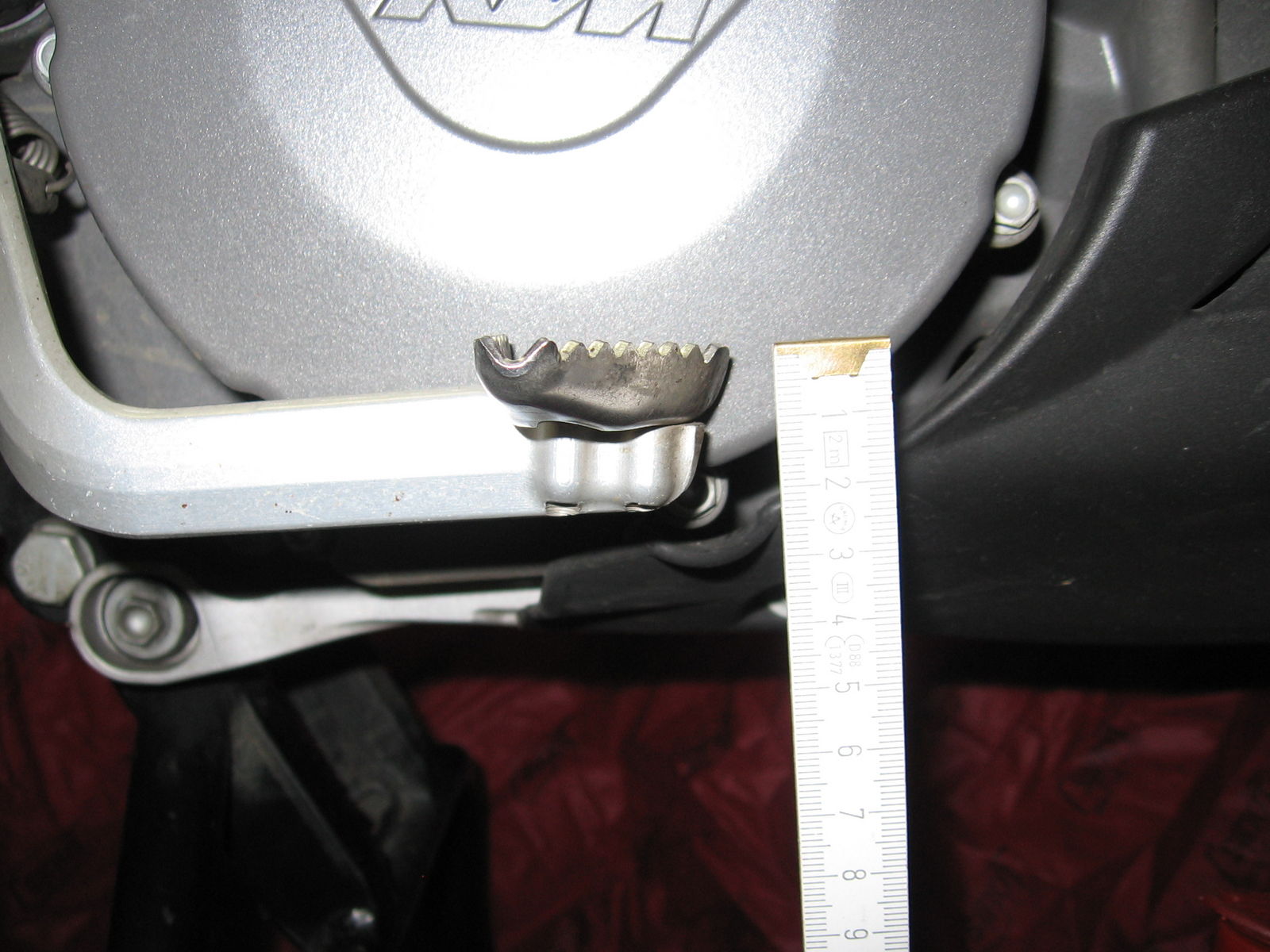

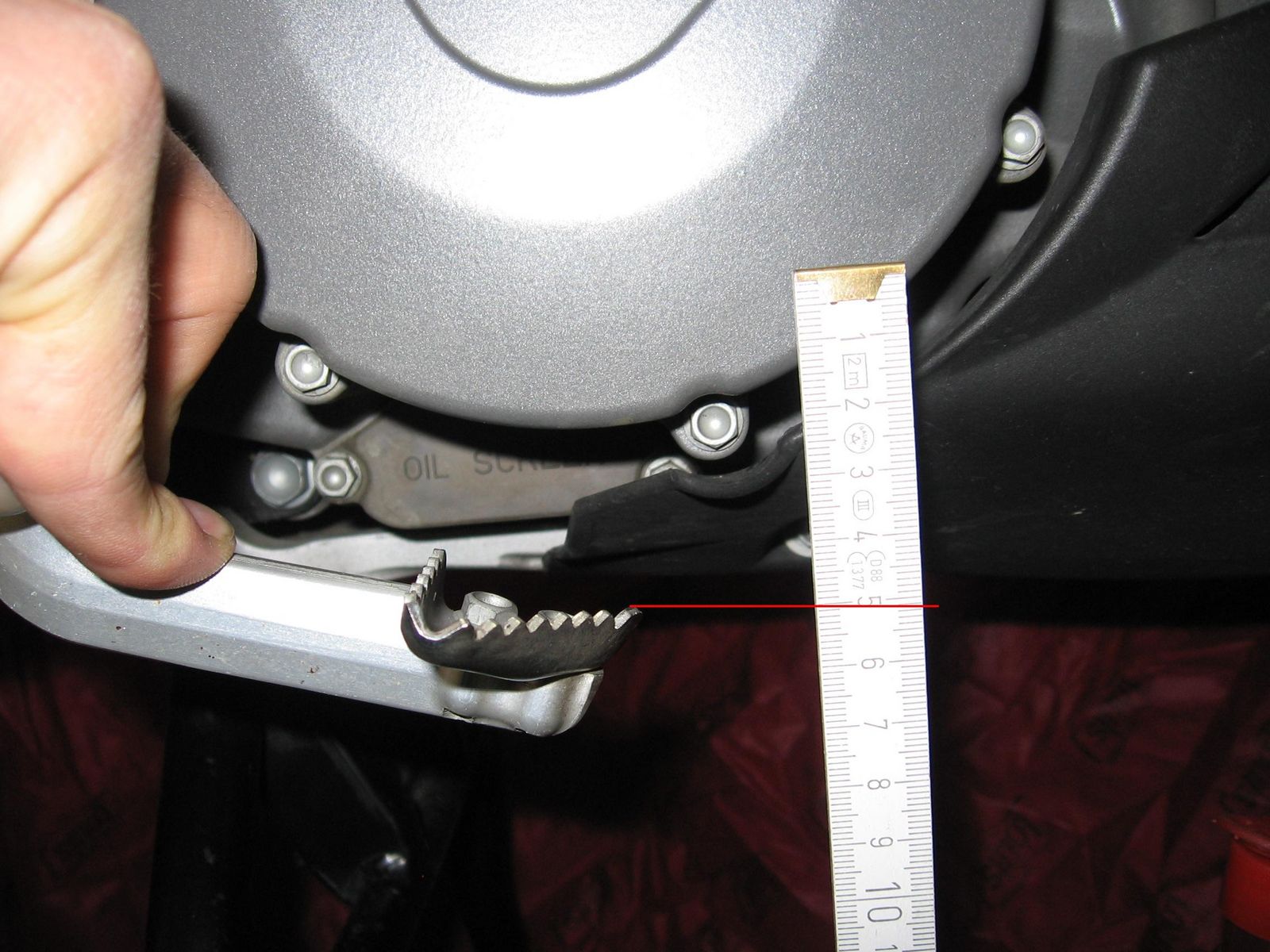

Liebe Adventure-Gemeinde,
darf ich mal nachfragen warum man nichts mehr von der fehlenden Bremswirkung bzw. genauer gesagt dem sehr hohen Pedalweg am Hinterrad einer 2006er hört? Oder haben bei euch die Pflegemaßnahmen des KBA/KTM Früchte getragen?
Beim uns ist es nämlich ziemlich bescheiden mit der Bremswirkung. Bei uns pendelt sich der Pedalweg nach ordnungsgemäßen entlüften der Bremsanlage innerhalb kürzester Zeit bei ca. 5 cm Leerweg ein. Vergleicht man den Pedalweg mit einer 2007/2008er Adv. sieht schon einen krassen Unterschied. Hier haben wir so ca. 1,5 cm gemessen.
Kann uns jemand helfen?

BeitragVerfasst am : Di, 14. Okt 2008, 21:40    Titel: Antworten mit Zitat
Alex? Hast Du Dir jetzt doch eine Adventure zugelegt?
1cm Leerweg hier, mit kräftig drauftreten geht natürlich mehr. Bei 5cm Leerweg stimmt was nicht, entweder völlig unsinnig eingestellt oder ein Defekt. Das Brems-Update ist gemacht an der Maschine?
