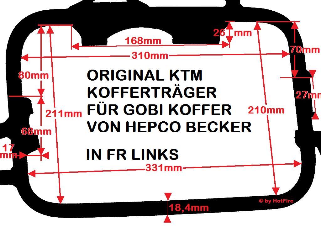

Hallo zusammen,
Da meine schon eingewintert 100km entfernt ist, ich aber unbedingt basteln will, wollte ich fragen, ob mir irgendjem. vielleicht die Aussen- und Innenmasse des Kofferträgers abmessen kann??
Also von Aussenkante zu Aussenkante des Rohres und Innenkante zu Innenkante, jeweils senkrecht und waagrecht.
Des wär supa Smile

BeitragVerfasst am : Mo, 20. Okt 2008, 15:06    Titel: Re: Abmessungen Kofferträger Antworten mit Zitat
Fornix @ Mo, 20. Okt 2008, 9:19 hat folgendes geschrieben:
Hallo zusammen,
Des wär supa Smile
Ich hoffe das hilft:

BeitragVerfasst am : Mo, 20. Okt 2008, 15:47    Titel: Antworten mit Zitat
JAAAAAAAAAAAAAAA!!!!!!!!!!!!!!!!!!!!
Thx !!!

BeitragVerfasst am : Mo, 20. Okt 2008, 16:06    Titel: Antworten mit Zitat
Fornix @ Mo, 20. Okt 2008, 16:47 hat folgendes geschrieben:
Thx !!!
Ich habe immer da gemessen, wo der Kurvenradius "SO GERADE" beginnt und die Kofferträger rechts und links unterscheiden sich etwas in den Abmessungen und sind natürlich SPIEGELVERKEHRT !
Wenn Du ne exakte Anfertigung herstellen willst, dann kontrolliere erst Deine Träger.

BeitragVerfasst am : Mo, 20. Okt 2008, 20:58    Titel: Antworten mit Zitat
naja, im heimatland in der Garage anstatt in der dunklen Tiefgarage in Wien...
Die unterscheiden sich tatsächlich??? Hmmm... werd doch mal nachmessen.

BeitragVerfasst am : Mo, 20. Okt 2008, 21:45    Titel: Antworten mit Zitat
Fornix @ Mo, 20. Okt 2008, 21:58 hat folgendes geschrieben:
ein bis zwei Millimeter !

BeitragVerfasst am : Mo, 20. Okt 2008, 22:27    Titel: Antworten mit Zitat
ahso, des is wurscht, so genau bohr ich sicher ned meine Löcher.
