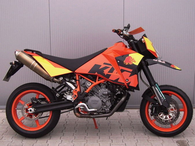

Jessas Ingo, sind wir hier wieder im Ich-hab-recht-Forum ?
Pulverbeschichtete Felgen sind u.a. schwerer als eloxierte, daher würde ein Sportartikelhersteller (z.B. Excel, usw.) einen Teufel tun.
Abgesehen von dem Materialauftrag z.B. in den Nippellöchern usw.
Daher einfach nur Panne.
Ursprünglich ging es auch um eine SCHWINGE.
Jaha, S-C-H-W-I-N-G-E ! (Bitte lesen...) lesen
Anbei mal ein Beispiel was man so alles schön pulvern kann...
Das war mal eine schwarze SM mit silbernem Rahmen, Schwinge, Rahmenheck, Gabelbrücken, schwarzen Rädern, usw., usw.
