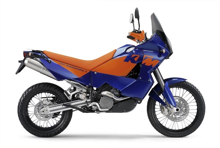

Hallo Kollegen,
ich habe mich in dieses Exemplar verguckt, bin aber nicht sicher, in welchem Jahr es gebaut wurde. Erstzulassung ist 2005. Kann jemand an der Farbkombination erkennen, ob es sich auch um das Baujahr 2005 handelt. Es dankt und grüßt der
Katzenkopp
ktm 950 adv

BeitragVerfasst am : Fr, 14. Nov 2008, 17:08    Titel: Antworten mit Zitat
05er Papagei

DAS ist eine offizielle Farbe? Ist die nicht eher selbst designed?
oops - grad eben nachgeschaut - tatsächlich oginol ... (die Sitzbank könnte eine Gelbank sein)

Oginol mit Sitzbank in orange:

ja vom fehlenden gooo logo her müßte es eine 2005 er sein.
was mich jedoch etwas nachdenklich macht, ist die schwarze sitzbank-
nicht orginal !!
Und der Hitzeschutzschild am Krümmer.
Der war bis 2004 noch gelocht.
Könnte daher entweder aufgepimpte 2004 er sein oder unfallmaschine mit 2005 er verkleidungsteilen.
gib doch mal die vin in den ktm computer ein, und laß disch überraschen
grüsse hnsptr

...neee, die goooo hat ein anderes Design, schau mal in der Knowledge Base ......
http://forum.lc8.info/kb.php?mode=article&k=20&page_num=3

So ist es ! 05er haben den durchgehenden Hitzeschutz. Die sicherste Variante das Modelljahr festzustellen ist und bleibt die FIN ! Mit der Nr. der Auslieferungsurkunde zusätzlich kannst du es sogar allein feststellen. Nur mit FIN brauchst halt einen Smile dazu.

erst einmal vielen Dank für die vielen Infos. Die Sitzbank ist sicher ein extra. Links hinten ist der KTM Schriftzug eingeprägt. Der Hinweis auf das gelochte, bzw. nichtgelochte Krümmerblech ist sehr wertvoll. Habe zwar keine Ahnung von KTM, aber irgendwie ein merkwürdiges Bauchgefühl - daher auch die Frage.
Morgen fahre ich mal zum Händler und schaue mir das Gerät und die Fahrzeugnummer näher an. Mal schauen, was die Recherche ergibt.

Aber: wenn man genau hinschaut, sieht das Fahrwerk doch eher aus wie eine N. Sollte aber eine S sein. Merkwürdig...
Edit: Halt - gerade noch mal überlegt: die 2005er S war ja fast gleich der 2003er N, oder?

zu 99% ist es keine S sondern ne N!
die 2005er S hat 240mm Federweg und die 2005 N 215
Vergleicht doch die beiden Bilder!

2003er N: 235mm
2005er S: 240mm
2003er S: 265mm
Für mich ist die 2005er S ne N... Smile

Wenns ein KTM Händler ist muss er Dir das sagen können was für ein Modell es ist und welche Umbauten gemacht wurden. Wenns kein KTM Händler ist kann er Dir wenigstens die VBK Nr. und die Auslieferungsurkundennr. geben. Dann kannst Du ja hier nachschauen: http://www.ktm.com/Service-Safety-Check.213.8.html
